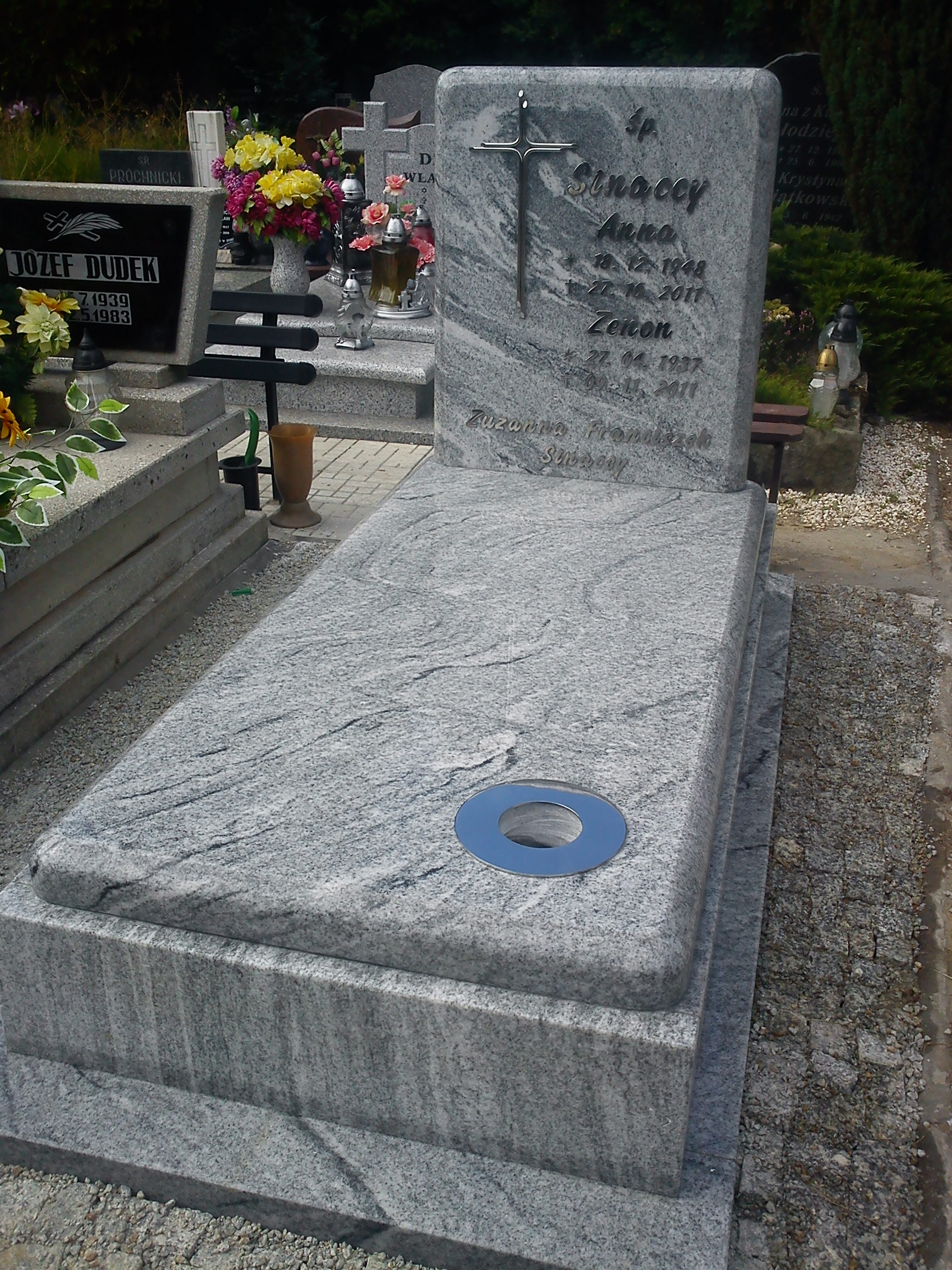

Cześć, probowałam ,niewyszlo. Męczę się z usunięciem , zmianą tła i zamazaniem danych
Jestem bardzo poczatkująca i nie znam narzędzi.Czytałam wskazówki na forum i nie bardzo rozumiem czy to mam zrobić w corel draw czy photo- paint.Posiadam wersję X4
Pobierz Plik ściągnięto 632 raz(y) 1.12 MB

Asiu, na pewno musisz użyć programu do grafiki rastrowej czyli Photo-Painta.
Cała sztuka polega na skopiowaniu jednych fragmentów obrazu w inne, tam gdzie chcemy coś zamaskować. Ponieważ tło jest dosyć różnorodne to musisz klonować fragmenty blisko miejsc które chcesz wyretuszować. Narzędzie do klonowania (powielania) grafiki w Photo-Paint schowane jest pod literą C (Clone Tool). Trzeba pokombinować z ustawieniami, kryciem, itp. Wykadrować taki prosty kształt łatwiej będzie w DRAW. Musisz obrysować kształt który ma zostać i wykadrować grafikę tym kształtem (Efekty -> PowerClip).
Jeśli użyjesz tego narzędzia, to wcześniej musisz w opcjach-edycja odhaczyć automatyczne centrowanie wykadrowanej grafiki.
Miłego weekendu życzę :-)
PS
Zmniejszyłem obrazek żeby Bidon nie czepiał się, że niedokładnie, bo jest niedokładnie.
To żmudna i czasochłonna robota.
