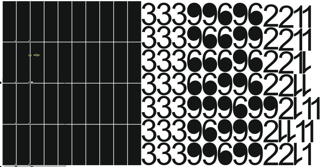

Dzięki wielkie Roberto! Mój corel otwiera cyfry 6 i 9 jako całkowicie zaciemnione (jak na obrazku poniżej)
Jeżeli chodzi o szerokość obrazka to również widzę go jako ok 1070mm, a nie 1200. To jakieś błędy wynikające z różnicy corela? czy może wszystko jest ok i powinienem już wysyłać plik do cięcia?
Pobierz Plik ściągnięto 420 raz(y) 164.43 KB

1200 mm to maksymalny obszar na którym powinno się zmieścić, jeżeli jest miej to chyba ok?
Widok/uproszczony szkieletowy - wyjaśni sprawę, u mnie jest poprawnie. Jeszcze jedno - nie sprawdzałem wysokości cyfr, skorzystałem z Twojego pliku cdr - dorobiłem tylko prostokąt.
