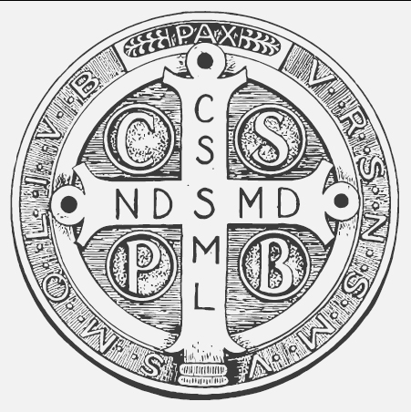

Witam.
Mam znak/logo zapisany w .pdf i .jpg. Chciałbym zamówić pieczątkę z nim ale potrzebuję do tego obrazek wykonany w Corelu.
Znajdzie się ktoś kto by mi z tym pomógł?
Logo te nie musi być tak bardzo szczegółowe jak na zdjęciu. W rezultacie będzie miało ok 3 cm średnicy. Wręcz nawet lepiej by było aby zawierało same kształty i tekst, bez tego kreskowanego tła.
Pozdrawiam i liczę na to, że znajdzie się ktoś do pomocy :)

Postaram się, ale nic nie obiecuje jakości, mówisz ze kontury i tekst wystarcza?

Mam na myśli, że to ma być pieczątka, więc raczej można zrezygnować z tych najmniejszych elementów kosmetycznych. Przy zmniejszonym obrazku, raczej będą przeszkadzały w rozczytaniu tekstu. Ewentualnie można wrzucić jakaś lekką teksturę.

Może tak?

Luzik, a to dobrze jest zrobione? Wygląda jak skopiowany a nie zrobiony obrazek. Po pomniejszeniu jest zupełnie nieczytelny. Tak jak prosiłem na początku. Najważniejsze są litery i kontury.

Jak kumasz to sprawdź kolory w pdf i jpg które załączyłeś i porównaj z tym co wysłałem.
Napisz czy chcesz wektor czy cdr'a. To co zapodałem jest wystarczające do wykonania pieczęci. Howgh :)

Luzik, no ja właśnie nie bardzo na Corelu się znam. Zainstalowałem sobie tylko Trial wersje, zęby zobaczyć jak to wygląda. Skoro mówisz, ze wystarczy to ok. Czy mógłbyś tylko pousuwać te tła kreskowe i ostawić w pliku tylko jedną wersję, tą większą? Rozumiem, że pieczątka ma być wypukła. Czyli jak te tekstury będą to raczej prawie cała będzie wypukła i nie będzie widać tego co najważniejsze.

Tak w ogóle, odnosząc się do tematu, to poszedłeś do byle jakiej firmy, to raz i zwróciłeś się o zrobienie czegoś co jest zrobione. W pdfie jest ten znak w 100% wektorowy. Gdyby w tej firmie, która ma robić pieczątkę zechciało się komuś otworzyć pdfa w Corelu to by zauważył, że to są same wektory.

Bardzo możliwe, ja się nie znam na tym. Tak jak pisałem wyżej, poprosił o to znajomy ojca, jemu napisali, że musi to być w pliku corela. Mi przesłał pdf, sam natomiast wyciągnąłem z tego pdfa zdjęcie, bo nie wiedziałem co jest lepszą bazą to przerobienia tego. Możliwe, że im też ten sam pdf dawał. Tego nie wiem. Prosił tylko o usunięcie tego tła i zostawienie samych kontur i napisów.

Pieczątka pieczątce nierówna. Być może chodziło o to że drobne tło będzie zalewać? Bo prawdopodobnie będzie.
Radziłabym dopytać jaką metodą tę pieczątkę mieli wykonywać. Na dobrym laserze np. Trotec byłoby możliwe głębokie wycięcie rowków i wyciągnięcie dość dobrej dokładności odbicia, można także spróbować metody flashowej, która nieźle się sprawdza przy takich niuansach, jednak te automaty niestety na początku zalewają a później wysychają. Tradycyjna, polimerowa pieczątka z takim tłem nie wyjdzie za nic w świecie.
PDF jest oczywiście wektorowy, tu nie ma co przerabiać na wektory. Szkoda, że nie mam już dostępu do lasera bo chętnie podjęłabym się takiego wyzwania choćby dla sprawdzenia własnych możliwości. Wycinałam i grawerowałam różnie różności i zawsze miałam z tego dziką frajdę: im bardziej skomplikowane tym lepiej. Dawne czasy...

Trochę wygładzone
