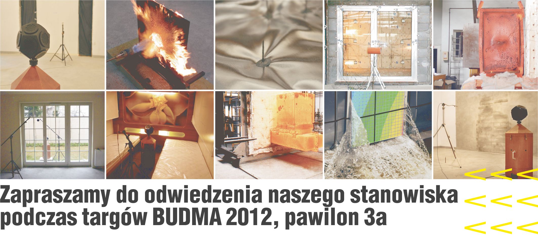

Witam serdecznie.
W załączniku jest jpg przedstawiający mój problem. po zainstalowaniu aktualizacji z corel 11 do x5 posypały mi się niektóre czcionki np. Bodoni Poster, Clarendon PS, Gill Sans Condensed. Czcionka nie trzyma odstępów i nie daje się skalować. Przy skalowaniu czcionki zwiększają się szybciej niż odstępy między nimi, przez co od pewnych wielkości zaczynają na siebie nachodzić. Nie mam pojęcia czemu, jak. Nigdzie w internecie nie znalazłem odpowiedzi na mój problem. Proszę o pomoc!!!! :-(
Pobierz Plik ściągnięto 315 raz(y) 295.95 KB
Ostatnio zmieniony przez jaqbec 10 Styczeń 2012, 09:39, w całości zmieniany 1 raz

nie ma załącznika

Ponawiam pytanie. Dołączyłem zrzut z ekranu.
