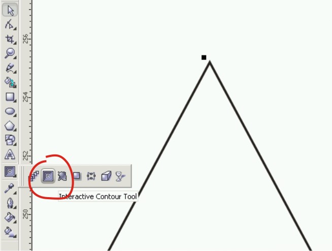

Hi, nie bardzo nadążam za tobą, ale może to pomoże ci w twoim problemie (Corel X3):
1. Po narysowaniu obiektu nie nadawaj mu wypełnienia a kontur wybierz o włosowej
wartości.
2. Wybierz narzędzie z lewej strony belki narzędziowej - Ineractive Contur (znam tylko wersję angielską, ale załączam jpeg na końcu opisu).

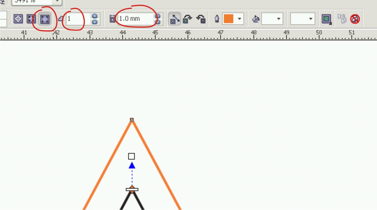

3. Kliknij narzędziem na kontur rysunku i przeciągnij na zewnątrz, a następnie nadaj mu parametry jak na załączonym rysunku 2
4. Kolory i pozostałe numery możesz dowolnie zmieniać w zależności od potrzeb, ploter powinnien być teraz szczęśliwszy:)
Daj mi znać czy to było problemem
Jagna
