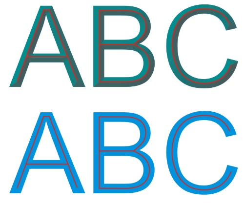

Przeglądałem internet oraz forum, ale nie znalazłem odpowiedzi na to jak zrobić wektor idealnie pośrodku litery. Potrzebuje to do wykonywania grawerowania.
Obrys jest tutaj nie wydajny z uwagi na to że nie łączy linii w literze np. B A itp
Potrzebuje zrobić linię wewnątrz liter. Przykład w załączniku przepraszam za niedokładność to był odręczny rysunek.
Pozdrawiam i dziękuje za jakąkolwiek odpowiedź.
przykład jaki chciałbym uzyskać

Tutaj nie byłbym taki pewien. Oczywiście mówimy o sposobie, żeby nie ślęczeć dla "bezierem" i mozolnie dopasowywać krzywą, prawda? Otóż pamiętam pewien sposób, ale nie działa on w X3 (jest w poprzednich wersjach (na pamiętam na którym DRAW-ie się to skończyło) i chyba w najnowszej, ale głowy nie dam).
Otóż można zrobić litery jakie potrzebujesz, najlepiej czarne. Następnie robisz z nich 1-bit'ową bitmapę (tylko czarny-biały) o wysokiej rozdziałce. Następnie odpalasz TRACE'a i w oknie trasowania masz nie tylko schematy (Logo, Obrazek wys. rozdz., Obrazek nisk. rozdz., Clipart itp.) ale też jest opcja (nie pamiętam po polsku) CENTERLINE i OUTLINE. Wybierasz oczywiście centerline i gra gitara ;]
Nie mam teraz dostępu do wcześniejszych wersji DRAW-a, żeby sprawdzić jakiej jakości dawało to efekty, ale jestem pewien, że coś takiego było.
PS. Dodam tylko dla venonart'a, że niektóre czcionki są tak skonstruowane, że ich zewnętrza i wewnętrzna krawędź jest "symetryczna". W sensie jakbyś dostał tę "krzywą środkową" z litery, to jeśli nadasz jej bardzo dużą grubość, to nie uzyskasz tej litery co wcześniej. To nie działa w dwie strony. Ale nie znam się na grawerce prawie w ogóle i może to ci jest potrzebne do czegoś innego, ale jeśli te krzywe mają być prowadzącymi dla piaskarki czy czegoś takiego, to nie wiem, czy na pewno dostaniesz to co chciałeś uzyskać.

Możesz na fonta nałożyć fazę i ręcznie narysować linię
Pobierz Plik ściągnięto 359 raz(y) 51.24 KB

Trasowanie linii środkowych, które zaproponował Shame, bo tak się ta funkcja nazywa, być może stanowi jedyne sensowne rozwiązanie dostępne w Corelu. W X5 znajduje się w menu Mapy bitowe. Oczywiście aby to zastosować najpierw znaki trzeba zmienić w mapę bitową.
