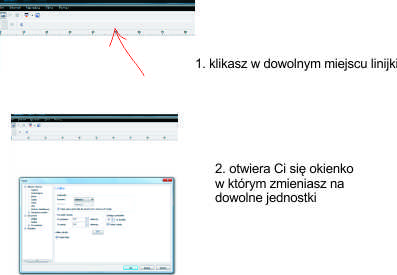

W trakcie pracy możesz kliknąć na linijkę i ustawić jednostki miary na takie jakich potrzebujesz (tak jest przynajmniej w X5)
pozdrawiam
Pobierz Plik ściągnięto 537 raz(y) 27.32 KB

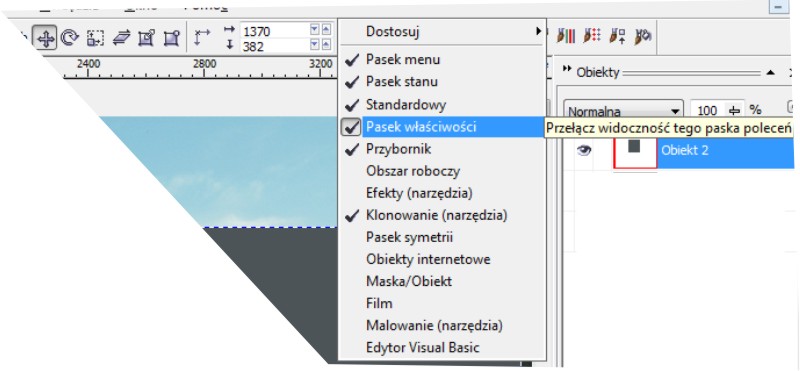

sprawdziłam u siebie, pewnie rozwiązanie jest okrężne - ale na szybko nie znalazłam jak to zmienić.
1. zmieniasz rozdzielczość linijki tak jak mówiła koleżanka
2. włączasz i wyłączasz pasek właściwości
Wtedy zmieniają się jednostki.
Pobierz Plik ściągnięto 451 raz(y) 46.08 KB

dzwine ale u mnie działa zmiana jednostek linijki
prawy klik -> ustawienie linijek -> jednostki (wybór z listy) -> enter

Dzięki aksa za tę metodę z wyłączaniem, włączaniem.
