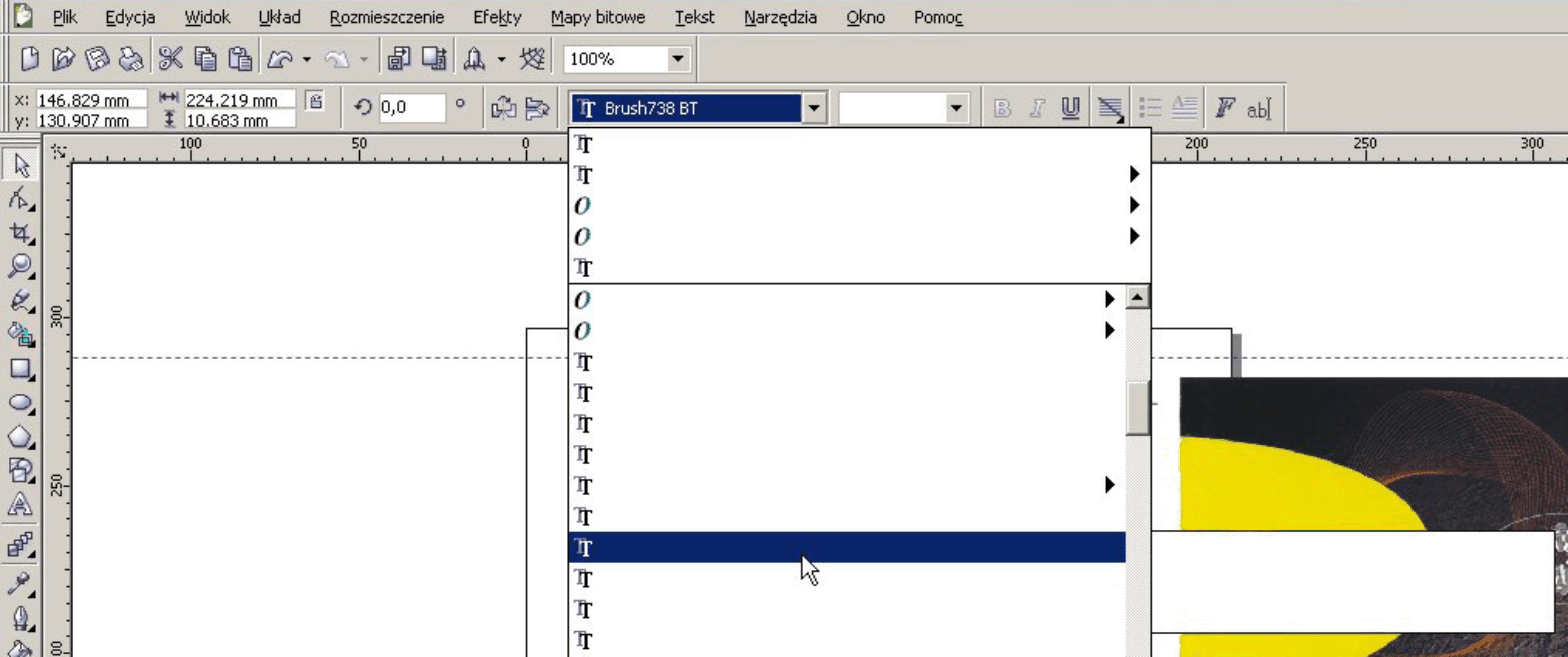

Pobierz Plik ściągnięto 10377 raz(y) 1.4 MB
Wysłany: 12 Grudzień 2012, 13:46
Wygląda na to, że klops, bo Ochronę Systemu (tak samo jak Kopie Zapasowe) mam wyłączone. Nie mam jak cofnąć. Chyba, że jest inny sposób.
@Bogumiła - u mnie to nie wygląda tak jak na Twoim screenie. Ja mam zapełnioną listę czcionek, nazwy są, nawet podmenu się otwiera (pogrubiony, kursywa itp.), tylko na tym małym okienku podglądu jest pusto oraz po wyborze nie działają.
