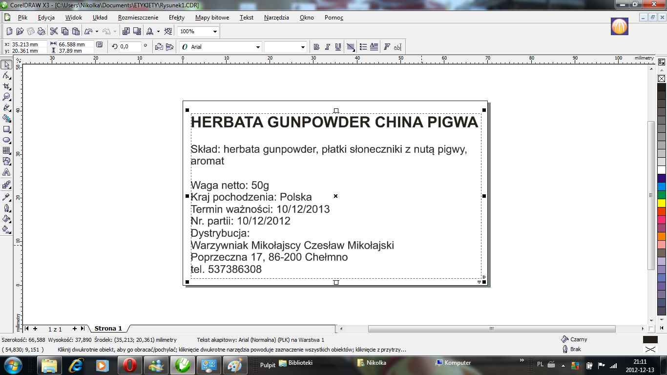

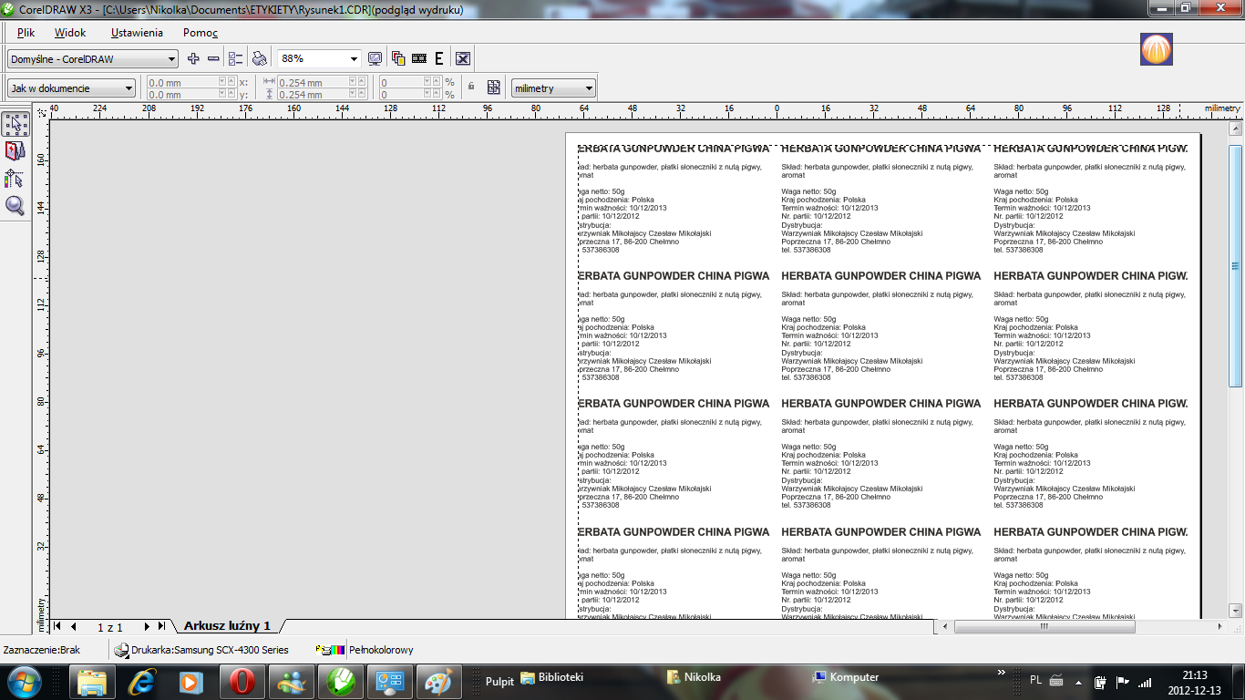

Witam
Proszę o podpowiedź tworzę etykiety i wszystko wydaje się ok ale gdy tylko chcę drukować to obcina tekst proszę o pomoc jak to wszystko ustawić pzdr .
dołączam dwa zrzuty ekranu .

W pierwszym rzędzie stosuj się do zaleceń regulaminu. Które nakazują w tytule postu podawać w czym problem. Po drugie tylko niektóre drukarki potrafią drukować bez marginesów, więc przesuń wszystko w prawo tak, by zmieściło się na obszarze wydruku (zaznaczonym przerywaną linią).
Wysłany: 13 Grudzień 2012, 19:06
Na zrzucie ekranu widzę, że poprzestawiałaś tutaj
powinno być, jak w dokumencie.
Sprawdź też czy strona w drukarce też jest A4, choć wygląda, że jest.
Jeśli chcesz wiedzieć czy to co masz na stronie zmieści się na wydruku, to w menu File są ustawienia drukarki. Tam można zdefiniować wielkość strony i jej układ a później z menu View->Show wybrać Obszar drukowany.
W ogóle to źle się do tego zabierasz, jeśli to jest etykietka to zrób stronę jej wielkości i zrób impozycję (rozmieszczenie) w podglądzie wydruku.

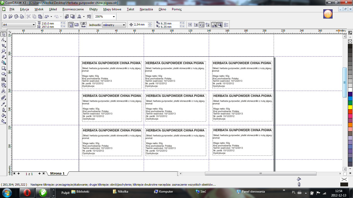

Dziekuję za podpowiedź, doszedłem do etapu ze wstępnie wiem jak twożyć etykiety
tj;
Narzędzia następnie opcje w opcjach wybieram etykiety następnie stworzyłem własne rozmiestrzenie etykiet na formacie A4.
I wszystko wydawało się ok ale gdy zrobiłem podgląd i znowu problem tekst ucieka
proszę o pomoc
zrobiłem zrzuty

Tekst nie ucieka, tylko się nie mieści, to drobna różnica. Jedyne wyjście to zmniejszyć trochę grafikę. Mało która drukarka drukuje od krawędzi do krawędzi, jeśli ten wzorzec etykiety nie ma marginesów strony to tak się będzie działo.
Twój przypadek wygląda tak:
Tylko dwie etykiety nie są obcinane, musisz trzymać się powierzchni, którą da się zadrukować (różowego).
W menu file są ustawienia drukarki. Wybierz swoją i ustaw rozmiar strony na taką jaką używasz, zmień orientację papieru na poziomą i wybierz z menu view-show-printable area.
Sprawdź jakiej wielkości są pola, których nie da się zadrukować i na swojej etykiecie musisz zostawić takie marginesy bez grafiki.
Zobacz też tutaj
Wstaw tekst z załącznika do swojej etykiety, powinno być dobrze?
