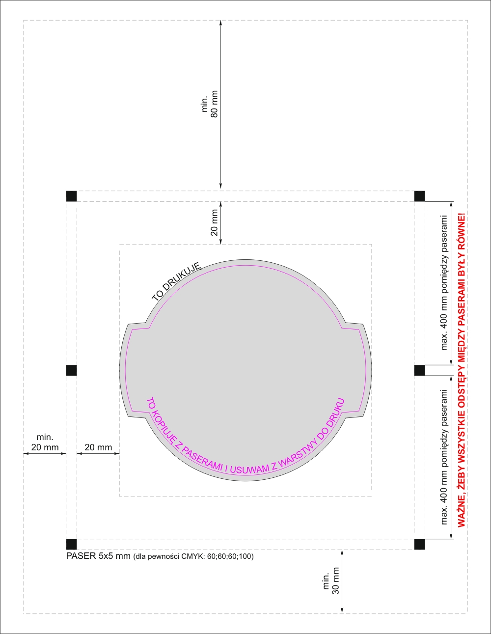

Oczywiście że ogarniam cięcie po obrysie ;) Robię to dość często, tylko muszę ręcznie przygotować plik.
Ogólnie wolę składać ręcznie. Mimo, że jest to bardziej czasochłonne, to mam jakoś większą pewność ;P
W załączniku chyba wystarczający opis jak to robię ;) Różowa, to linia cięcia plotera.
Zewnętrzne odległości, to bezpieczne krawędzie, żeby folia nie wypadła z rolek :)
Pobierz Plik ściągnięto 584 raz(y) 233.82 KB

Co do mojego opisu rysunkowego, to pasery muszą być zarówno na warstwie druku jak i cięcia ;) Ale to chyba oczywiste :D
