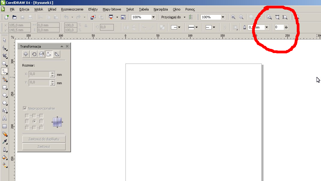

Wysłany: 6 Kwiecień 2013, 21:29
bidon184 napisał/a:
po lewej stronie masz taki widget stalówki,pióra,i tam możesz ustawić zakończenia,no to taki pomysł mam ze ci się to zaokrągla
Tak po mojemu, to nie to. Zmniejsz wygładzanie krzywej do zera. W X4 zaznaczyłem Ci w załączniku gdzie to jest
Pobierz Plik ściągnięto 290 raz(y) 185.44 KB

Nadal nie mogę znaleźć, gdzie to ustawić. Mówimy o narzędziu Freehand (F5)?
Wysłany: 8 Kwiecień 2013, 19:05
Dokładnie tam gdzie na załączonym przez Maraka obrazku.
Jak wybierzesz narzędzie freehand, to powinieneś mieć tak:
Niestety czym mniejsza wartość, tym więcej robi się węzłów przy rysowaniu.

Wysłany: 8 Kwiecień 2013, 20:12
bidon184 napisał/a:
ale to nie o to chodzi chyba :roll: wygładzanie to jest likwidacja "schodków" przy krzywej ,a nie zakonczenie ,zakonczenie to musi być w opcjach obiektu--konturu,moze ma ustawione złe ustawienie zgrupowanie przy rysowanou krzywej ,jest taka opcja,,no jakbym miał ten rysunek piły lub tego niby węzla smmoth to bym wiedzial o co kaman,bo wygładzanie to nie ta droga
Właśnie, że w Corelu to jest powiązane ze sobą. Kolega JW przecież nic nie pisał o kształcie zakończenia (zaokrąglenia wierzchołków) tylko, że przy rysowaniu odręcznym Corel robi mu węzły gładkie (czyli typu smoth). A tak się właśnie dzieje, gdy parametr wygładzania jest większy od zera.
Koledze JW radziłbym jednak przestawienie się na rysowanie krzywymi Beziera. Wtedy od razu masz kontrolę gdzie odcinek prosty, a gdzie krzywa; gdzie węzeł ostry, a gdzie gładki. Po półgodzinnym treningu zobaczysz, że tak jest szybciej.
