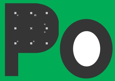

Witajcie,
zaczynam przygodę z Corelem x5 i natrafiłem na (mam nadzieję) malutki problem. Otóż wykonałem obrysy liter "P" i "O". Problem pojawia się w momencie gdy chcę nadać środkom liter brak wypełnienia (by środek litery przybierał kolor tła, na którym ta litera się znajdzie). Tak więc w momencie nadania braku wypełnienia środkowemu obiektowi litery, przybiera on kolor litery (w moim przypadku czarny). Dodam, że wszystkie krzywe są pozamykane na węzłach. Dla wielu z Was ten problem to pewnie tak naprawdę żaden problem, ale nie mogę na obecnym etapie "corelowskiej" edukacji przeskoczyć tego problemu. Z góry dzięki wszystkim za wskazówki. Pozdrawiam

no jesli usuwasz wypełnienie srodka,obiektu wewnętrznego to będzie widać wypelnienie zewnętrzne,ja bym zaznaczył wszytko i kliknął Rozmieść-Połącz,i będzie gitarrka(wszystko w sensie literka plus obiekt wewnętzny)
Wysłany: 10 Kwiecień 2013, 09:13
Dołącz plik w krzywych Prawdopodobnie będziesz musiał wyciąć te elementy opcją Przytnij .
Wpisz w wyszukiwarkę pomocy programu hasło " Przycinanie "

połącz wszystko i tyle
rozmieszczenie rozdziel wszystkie grupy i połącz

Przytnij grafiką jej obrys.

tak jak pisaliście, zgrupowałem obiekty, następnie grupie nadałem brak wypełnienia, następnie ją rozdzieliłem i za pomocą inteligentnego wypełnienia nadałem kolor literze pozostawiając brak wypełnienia w wewnętrznych obiektach tych liter. Raz jeszcze dzięki wszystkim, pozdrawiam.

Nie jestem pewny czy dobrze zrozumiałem, ale wygląda na to, że zrobiłeś najgorzej jak zrobić było można.
Wysłany: 10 Kwiecień 2013, 23:37
niom,ale grunt że się udało,tylko troche to skomplikowanie zrobił kolega,ja proponowałem żeby zrobił tak,ta czarna plama to powiedzmy literka O (w załączniku bardzo krotki filmik,ale chyba jasny)

nie wiem, czy to najgorszy sposób:) ważne, że efekt jest taki, jaki chciałem mieć (załącznik). Pozdrawiam.
