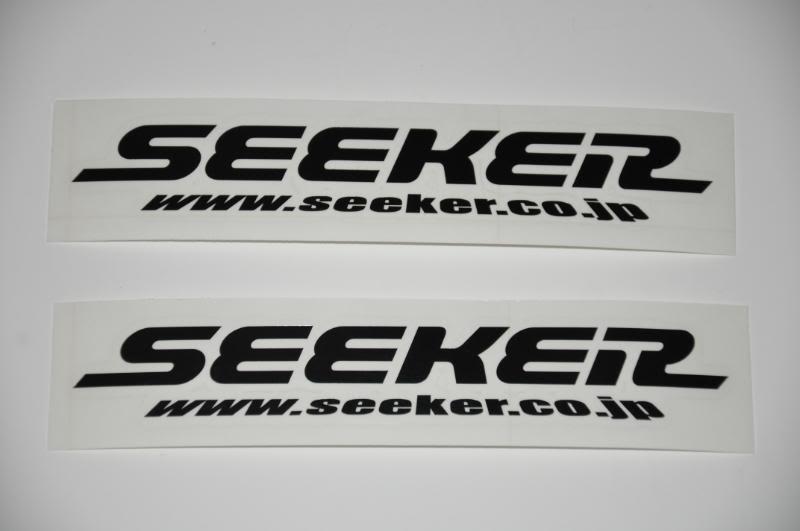

Witam,
Potrzebuje zrobić naklejki, ale muszę przygotować je w corelu pod wycięcie na ploterze. Naklejki to napisy wydaje mi sie ze dość proste. Sam nie ogarniam Corela proszę o pomoc tutaj. Oczywiście zapłace za pomoc lub postawie dobrego browarka :) W załączniku przesyłam loga. Największy problem moze byc z SEEKER bo nie umiem znaleśc odpowiedniego logo.
W razie checi pomocy prosze pisac na maila dareko87@gmail.com lub gg 3539371 lub tutaj w temacie
Poprosze w różnych rozmiarach ( po wycieciu bede widział który bedzie odpowiedni)
długość CIVIC:3,5cm, 4cm 4,5,cm, 5,cm , 5,5 cm , 6cm, 7,cm
dlugość HONDA 3,5cm, 4cm 4,5,cm, 5,cm , 5,5 cm , 6cm,8cm
długość seeker 3cm, 4cm, 5,cm , 5,5 cm , 6cm,8cm

Znowu bez instrukcji :-)
Seeker z tego wszystkiego jest chyba najprostszy, ale z takiego obrazka nie da się go przerysować, bo wychodzi coś takiego:
a powinno być raczej prosto?

to jest przeróbka czcionki Mathmos Orginal,np E jest napisane cyfrą 3 itd
nie wiem jak pod ten ploter sie robi wiec daje cdr9
PS:tego civica to na necie widziałem tylko w eps i do tego się nie otwiera , więc pokombinowałem i go też dorzucam w cdr9,a co do hondy to to jest czcionka Millhause,ale proponuje pobrać również darmowy font o nazwie HondaFont w nim są zawarte również oznaczenia hondy
SEEKER.cdr

Bidon, a czym jest napisany adres www pod Seekers?
Wysłany: 15 Czerwiec 2013, 17:10
jak dla mnie to jest Loft Bold
Wysłany: 15 Czerwiec 2013, 17:41
Nie mam tego fontu, później narysuję ten napis i zbadam czy się Bidon nie mylisz :-)

nie :-) nie ma sensu się męczyć a_RubricaCn jest właściwie identyczna tylko trza ją od góry lekko ścisnąć :-D .zajżyj do swojego PW ;-)
Wysłany: 15 Czerwiec 2013, 18:53
Bidon, teraz to już jest trochę za późno :-)
Narysowałem, to chyba nie jest ten font, ale nie chce mi się już kombinować.
Jak koledze będzie pasowało, to dobrze, jak nie to drugie dobrze :-)
Ten adres www był potraktowany jakąś perspektywą czy obwiednią, nie wiem i nie chcę wiedzieć, przy tych rozmiarach i tak nie da się tego wyrwać :-)
Do wycinania grafikę przygotowuje się normalnie, trzeba tylko uważać żeby składowe nie właziły na siebie bo się potnie tam gdzie nie trzeba. Jak zobaczysz jak wygląda np. Ą w Arialu bez wypełnienia, to będziesz wiedział o co chodzi. W tym przypadku trzeba "ogonek" zespawać z resztą.
