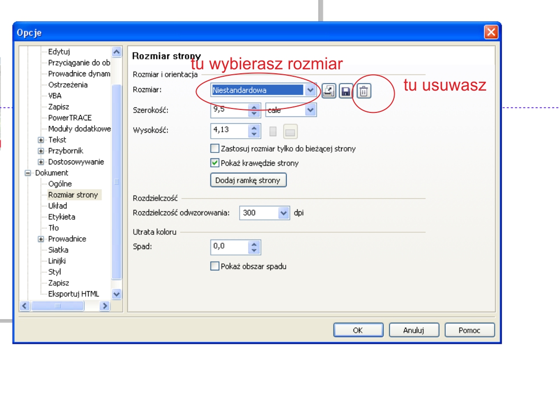

Wysłany: 6 Sierpień 2013, 09:19
Jak w załączniku :)
Pobierz Plik ściągnięto 207 raz(y) 242.96 KB
no mozna,na dole powinna być belka Edytuj liste,klikasz bedzie okno rozmiar strony,wybierasz Niestandartowa,ustawiasz,klikasz zapisz,pokaże ci się małe okienko i w nim zapisujesz sobie nazwe

Hmm.. Chyba zapomniałem wspomnieć, że rzecz tyczy się X3. U mnie opcjie dostosowania wyglądają tak:
Jak widać, interface okrojony w stosunku do tego, co pokazał takietam (dzięki stary, naprowadziło mnie to na dobry trop), a jeśli chodzi o wskazówki bidona, to w rozwijanym menu nie ma na dole opcji edytuj listę.
Na szczęście u mnie mogę dodawać (widać na screenie, podświetlony przycisk), jednak nie mogę usuwać :-/ Jakieś pomysły?
