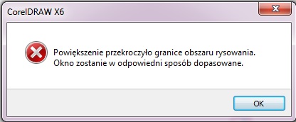

Co do komunikatu to chodzi o oddalanie. Jak się już dalej oddalać nie da to pojawia się komunikat jak w załączniku. Niestety nie ma go w "Ostrzeżenia" ;/
Pobierz Plik ściągnięto 219 raz(y) 20.36 KB

kombinowałem na rózne sposoby i takiego komunikatu nie mam,gdy już jest max to poprostu powiększenie działa jak przesuwanie,ale ja nie mam łatek więc może corel coś dożucił glupio mądrego,a żeby na stałe wyłączyć ten komunikat,to niestety w dll trza by mieszać,moim zdaniem nie warto sie w to bawić

Wspomniany komunikat oglądam dosyć często, ale też dosyć często mam dokumenty których wymiary liczone są w metrach, a wtedy do granicy możliwości programu bliżej.
