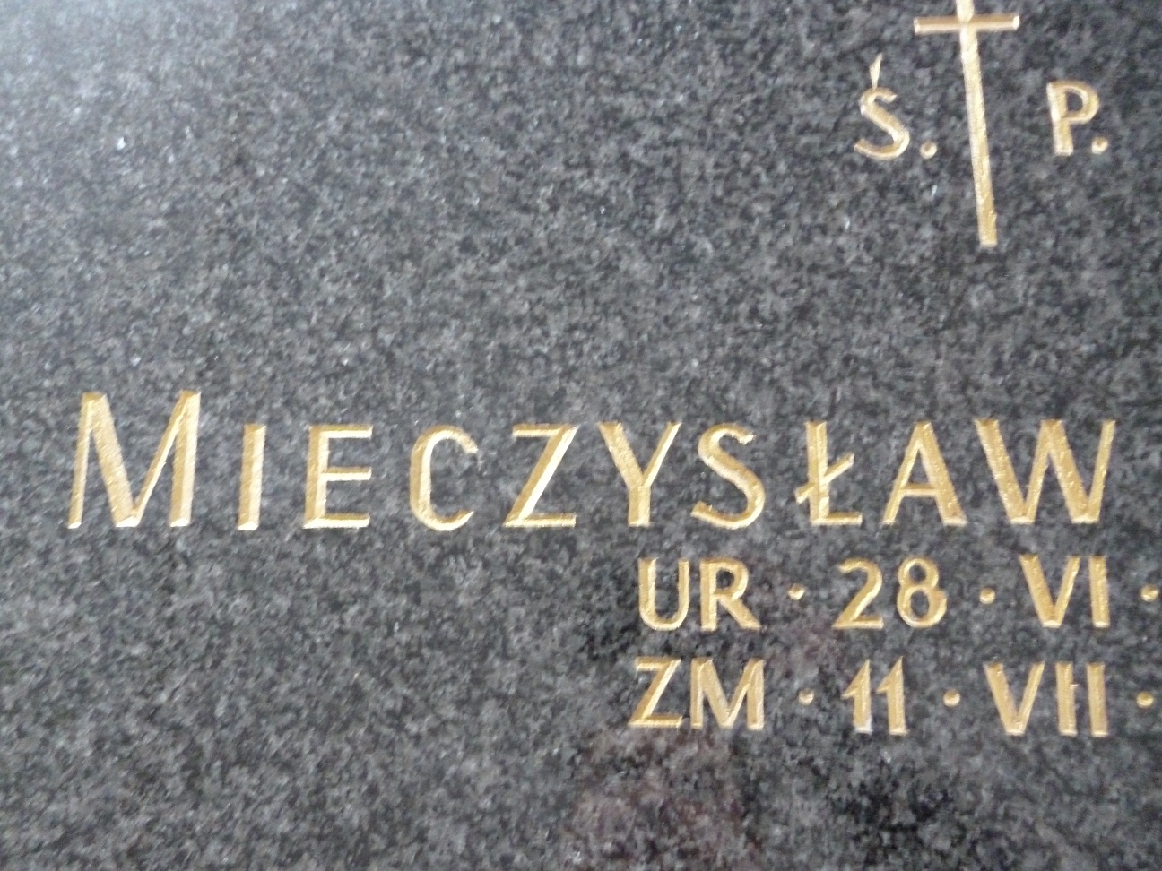

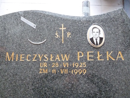

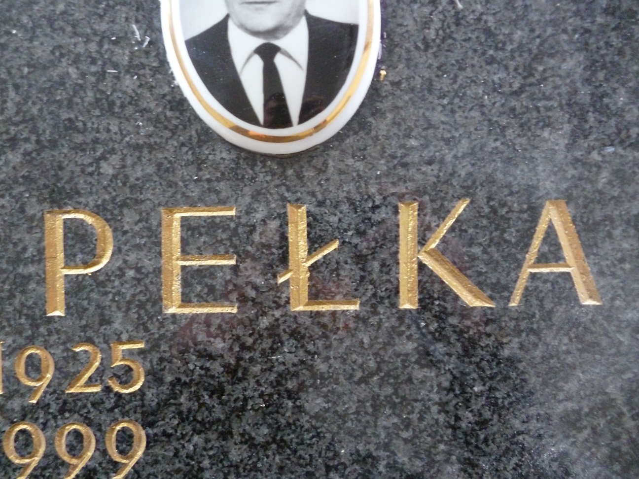

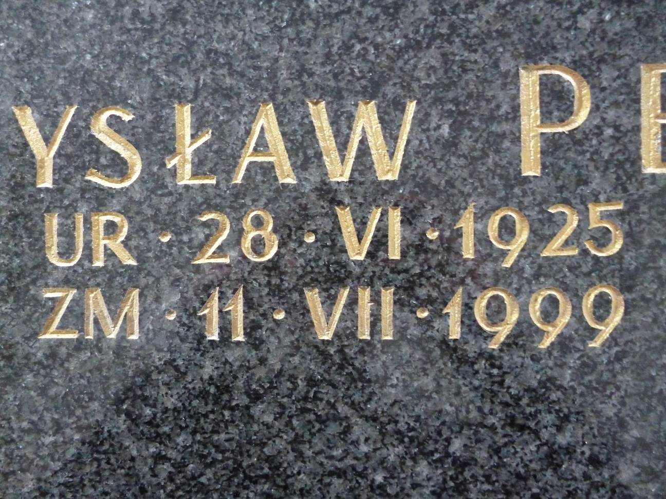

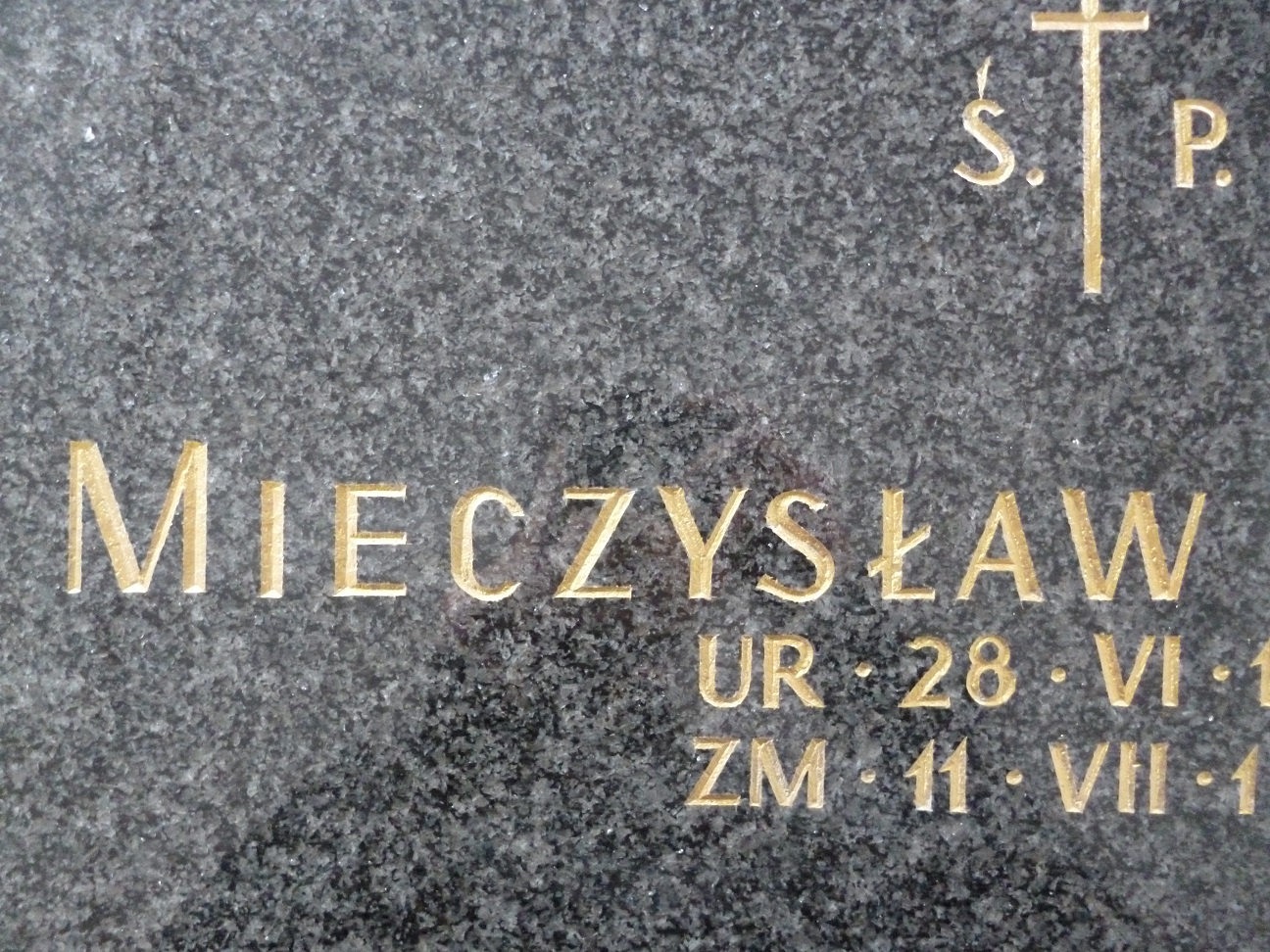

Wysłany: 23 Październik 2013, 22:38
Czy na podstawie tych zdjęć da się zrobić coś sensownego? Mogę prosić o instruktaż jak zmienić obraz tak, jak to było proponowane na początku?
Myślałem o obrysowaniu tych liter, tak aby nowe stworzyć na podstawie starych. W zasadzie w imieniu ALFREDA brakuje tylko D, F i R chyba stosunkowo łatwo udałoby się przerobić z E i P, prawda? Czy to ma sens?
Pobierz Plik ściągnięto 360 raz(y) 591.61 KB
Pobierz Plik ściągnięto 352 raz(y) 463.93 KB
Pobierz Plik ściągnięto 358 raz(y) 467.42 KB
Pobierz Plik ściągnięto 344 raz(y) 541.96 KB
