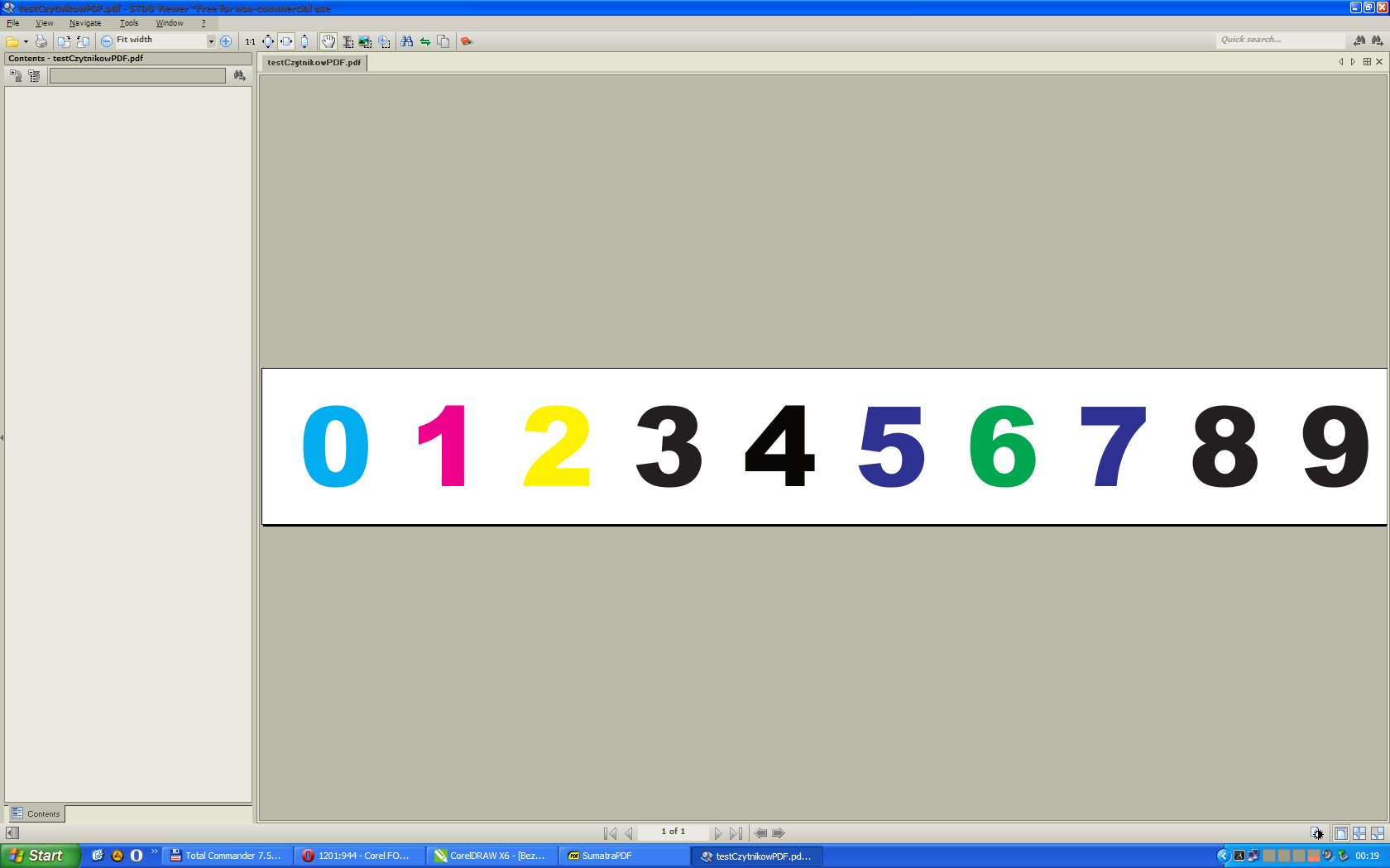

Artur Miernik
Pomógł: 49 razy
Wiek: 53
Dołączył: 18 Lip 2010
Posty: 1608
Skąd: Starachowice
Wysłany: 31 Październik 2013, 12:03
PDFXchange Viewer też dał radę — sprawdziłem. U mnie jest stabilniejszy od FoxitReadera i równie szybki.
Program jest darmowy, zawiera płatne funkcje, których wyświetlanie można wyłączyć. Występuje także w wersji bezinstalacyjnej.
tegraf
tegraf
Pomógł: 74 razy
Dołączył: 21 Mar 2011
Posty: 1955
Skąd: Zielona Góra
Wysłany: 31 Październik 2013, 12:13
Żeby było po corelowemu, to jest jeszcze corelowy PDF Fusion ale płatny.
Artur Miernik
Pomógł: 49 razy
Wiek: 53
Posty: 1608
Skąd: Starachowice
Wysłany: 31 Październik 2013, 12:19
Tak tylko piszę, bo najpierw używałem FoxitReadera, ale po miesiącu, czy dwóch zawsze mi się zaczynał z czymś gryźć, wiec zmieniłem na PdfXchange i jest dobrze.
I przy okazji, STDU Viewera też sprawdziłem i nie daje rady — pokazuje ucięty kawałek dokumentu.
Sumatra-PDF wypadła pozytywnie.
Wygląda też na to, że wszystkie wymienione programy wyświetlą znośnie PDFa CMYK-owego o ile ten ma dołączony profil.
testCzytnikowPDF.pdf
Testowy PDF.
Pobierz Plik ściągnięto 154 raz(y) 1.31 MB
Sumatra PDF przeszła próbę.
Pobierz Plik ściągnięto 189 raz(y) 26.01 KB
STDUviewer — kaput.
Pobierz Plik ściągnięto 193 raz(y) 67.42 KB
PDF-XChangeViewer poradził sobie.
Pobierz Plik ściągnięto 201 raz(y) 303.16 KB
