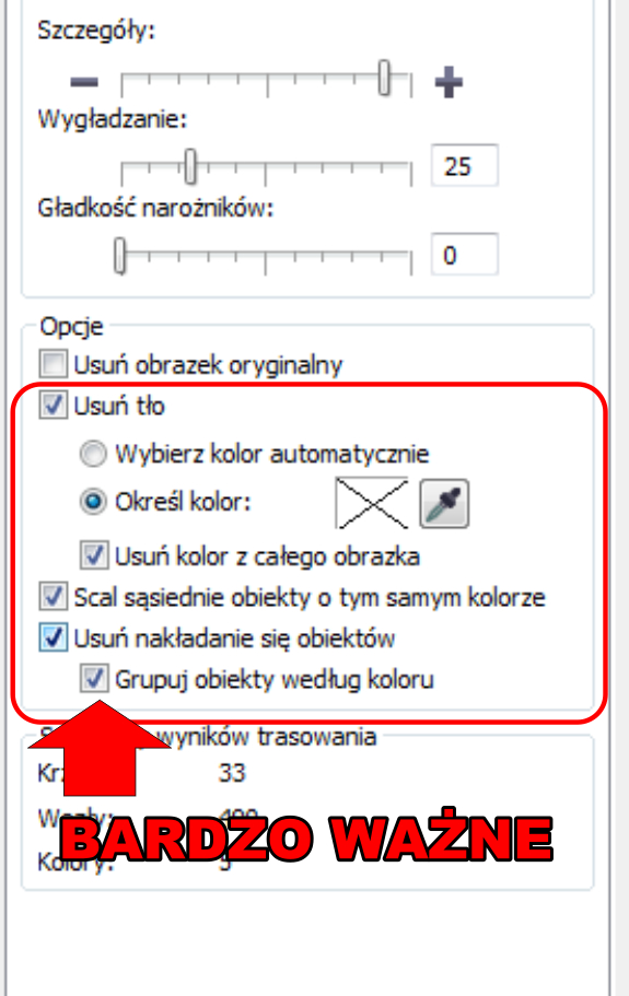

anioleczek999, tylko spokój i mocne nerwy mogą cię nie raz tutaj (na forum) uratować ;-)
Po pierwsze podczas trasowania powinnaś zaznaczyć to co w załączonym jpg-u.
Później zaznacz powstałą po trasowaniu grupę obiektów i zaznacz rozłącz grupę, ale nie rozgrupuj wszystko. Następnie chwyć interesujący Cię obiekt i przesuń go poza obszar jaki stanowiły obiekty przed rozgrupowaniem, na podglądzie szkieletowym usuń ew. pozostałości

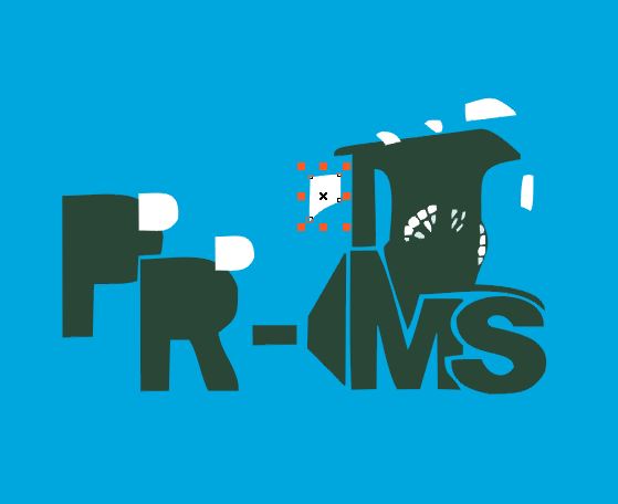

Tak wygląda wytrasowany oryginalny obrazek, miejsce zbrodni X3.
Po trasowaniu zostało użyte polecenie Rozdziel grupę, można też użyć Rozdziel wszystkie grupy, zaznaczone białe tło na zewnątrz grafiki i skasowane. Pod tymi białymi łatami jest zielony albo czarny?
Nie ma :-) Nie ma, bo w oryginale w tych miejscach jest biały.
Po co wycinać, spawać czy lutować jak wystarczy białe łaty zaznaczyć i wcisnąć Del? :-)
