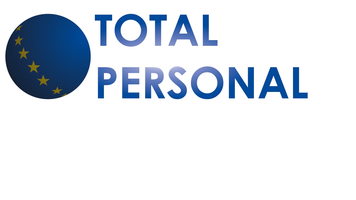

Mam problem, z którym mimo wielu prób nie jestem w stanie się uporać- mianowicie, wykonując logo w Corel Drawie (kolorystyka CMYK) nałożyłem na nie gradient, gdzie "cień" znajduje się z lewej, a "światło"- z prawej. Problem pojawia się przy zapisie do pliku .pdf- mianowicie, gradient zmienia położenie, tj. "cień" znajduje się z prawej, a "światło" z lewej!
Czy któryś z użytkowników zetknął się z tym problemem i znalazł rozwiązanie? Byłbym wdzięczny za każdą odpowiedź, która pozwoli mi zniwelować ten problem.

Ten jpg to pokazuje jak ma być, czy jak wychodzi?

Wolałbym nie umieszczać swojej pracy. Jpg pokazuje jak ma być- krańcowe efekty gradientu zmieniaja swoje położenie jak pisałem ( na planecie), tak samo na napisie.

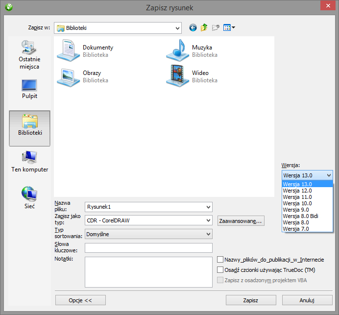

Dołącz plik w CorelDraw9 .Niewiele osób na forum posiada najnowsze wersje.

Jak pisałem, jestem niedoświadczonym użytkownikiem Corela. Nie wiem jak stworzyć plik, który da się otworzyć w starszej wersji Corela :-(

Wysłany: 9 Styczeń 2014, 12:25
Zobacz załącznik.
Pobierz Plik ściągnięto 188 raz(y) 200.11 KB

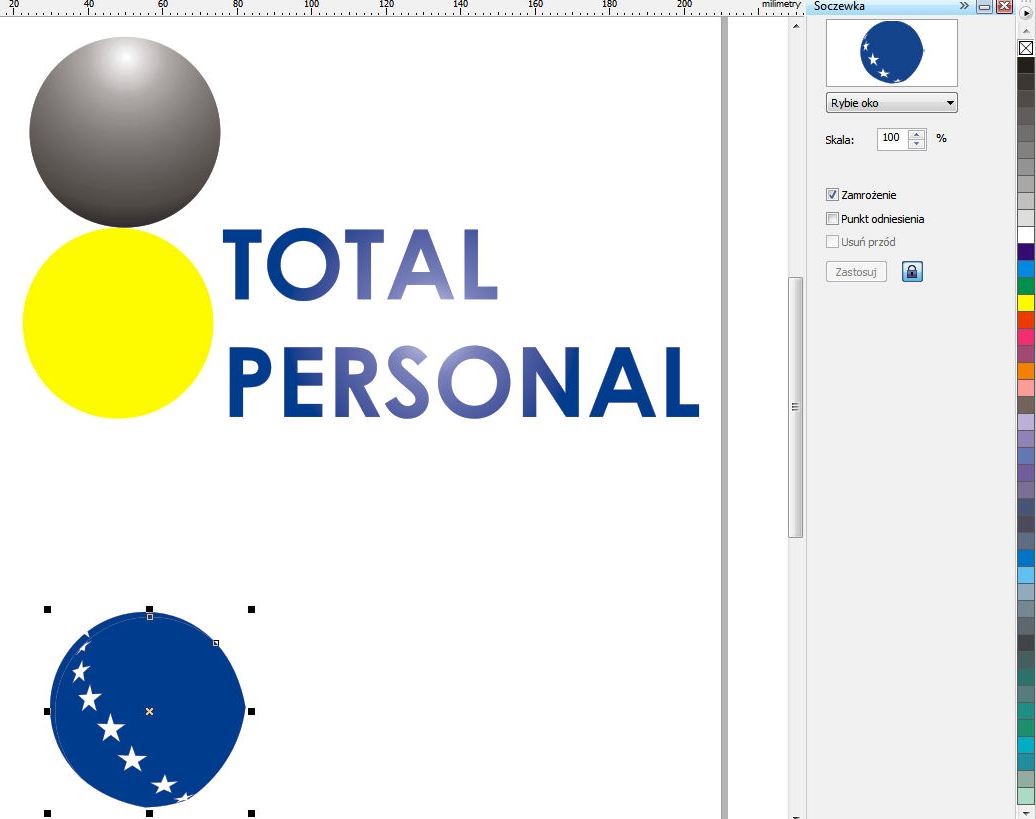

U mnie wszystko ok,ale zostawiłeś soczewkę zamiast zamrozić gwiazdki .
Dziękuję. Zamrozić gwiazdki?
Czyli problem chyba pozostaje nierozwiązany-nie mam pojęcia czemu tak sie dzieje.
Wysłany: 9 Styczeń 2014, 12:59
Chiny napisał/a:
W ogóle masz wszystko dziwnie zrobione.Gwiazdki nakładasz na wierzch ,a nie jako szablon wycięty w tle z kolorem pod spodem.
Nakładasz soczewkę i po odpowiedniej deformacji gwiazdek klikasz na opcję zamroź .
Może Tegrf jeszcze coś zauważy?
Wysłany: 9 Styczeń 2014, 13:13
PO zaznaczeniu opcji zmroź i wyłączeniu " rybiego oka " zostało kilka elementów które należy usunąć .

Bardzo dziwnie. Efekt na efekcie - rybie oko + coś tam jeszcze, jakieś przezroczystości i inne cuda. Takie wynalazki rzadko kiedy przenoszą się bezbłędnie do pdfa bez zmiany całości na bitmapę.
W załączniku - na górze Twoja wersja, poniżej moja.

Już tłumaczę jak to wszystko zrobiłem ( i czemu tak). Nigdy wcześniej nie korzystałem z soczewek, a zależało mi na tym, by gwiazdki były "wypukłe". Sama praca to żółte koło, koło niebieskie z wyciętymi gwiazdkami właśnie, soczewka i gradient.
Btw, mam angielską wersję, więc troche ciężko mi załapać o co chodzi z tym "zmrażaniem".
Restauro, tegraf- bardzo Wam dzękuję. Jak rozumiem powodem problemów z gradientem jest nagromadzenie warstw. Niestety, poruszałem się tu dośc po pomacku.
Tegraf- super z tymi gwiazdkami. Cały mój wątek poświęcony jest bardziej temu, by uniknąć takich komplikacji w przyszłości. Chcę się uczyć, więc jestem otwarty na wszelkie porady.
Wysłany: 9 Styczeń 2014, 13:23
Chiny napisał/a:
załącznik
Jak widzisz bez dołączenia pliku cdr nigdy byśmy się nie dogadali.
Pobierz Plik ściągnięto 159 raz(y) 67.48 KB

Ok. Obecnie moja praca składa się z
-wyciętych z żółtego koła gwiazdek
-zamrożonej soczewki
-gradientu
Problem z obracającym sie gradientem nadal jednak pozostał, mimo zastosowanych zmian...
