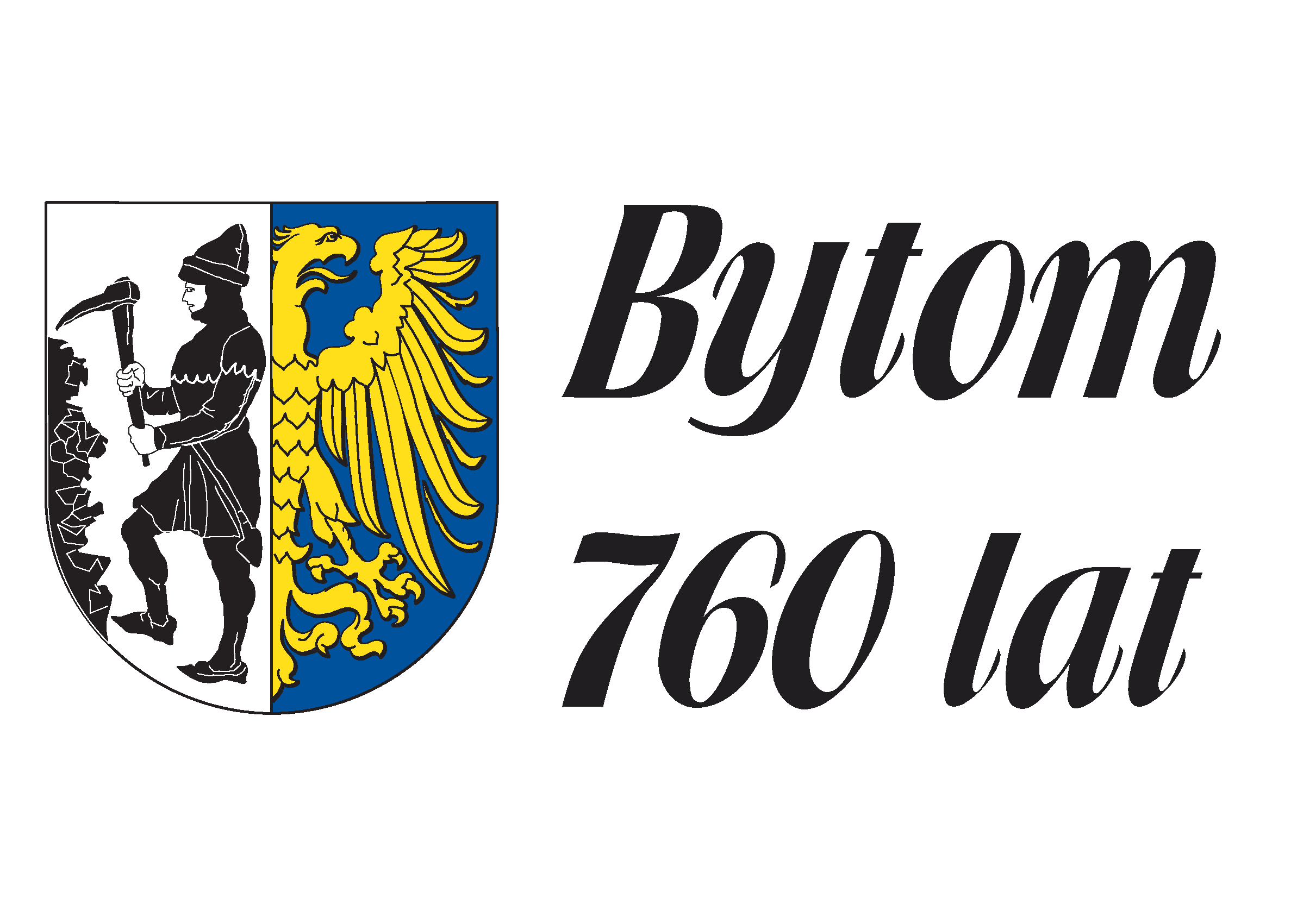

Witajcie ponownie drodzy koledzy. Tym razem miałam za zadanie przerobić .png na cdr w ten sposób aby nadawał się do graweru czyli żadnego tła. Największy problem miałam z herbem oraz wycinaniem pola w literach b,o,a i cyfrach. Wyszło hmm..... jak wyszło ( najlepiej jak potrafiłam). Na ciemnym tle pozostawia duzo do życzenia.... Czy w wolnej chwili któryś z pomocnych kolegów pomógłby mi tak żeby wyglądało to nieco lepiej? Poniżej załączam oryginał png oraz moją pracę w cdr ( w takim ustawieniu jak ma być i mniej wiecej takiej wielkości). Dziekuję

Oj, anioleczek999, to co dałaś to jakiś okrutny żart :-x
To chciałaś dać na grawer? Oj oj, nieładnie ;-)
Poniżej efekt trasowania w VectorMagicu
Ale po prawdzie, to wystarczy ruszyć makówką i wziąć sobie do serca rady bidona, który jest masterem wyszukiwania online'owych zasobów i wejść na WIKIPEDIĘ, odszukać Bytom i pobrać oryginalny SVG z wektorową wersją herbu.
Pewno drugim krokiem jest znalezienie fontu. Mnie się nie chce, więc ztrasowałem. Jakość wystarczająco dobra, więc chyba ten font nie będzie konieczny.
Moje trasowanie w PDF, oryginał herby (bez napisu) w SVG.
Jedyne co ci zostaje, to rozgrupować wektory, usunąć kolory, najpewniej połączyć lub scalić niektóre krzywe i gotowe.
Trzeba mysleć "poza pudełkiem" :mrgreen:

znaczy ja nie wiem po co to wycinałaś :roll: ja to zrobiłem tak na szybkiego ,ale na grawerce się nie znam wiec moze ktos poprawi,czcionka to Book Jacket ale mozna tez zrobić z Broach Italic
