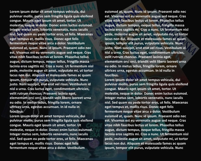

Wysłany: 2 Lipiec 2014, 15:10
Nie jest to jeszcze picasso ;) ale wyszło mi coś takiego
teraz pozostaje mi znaleźć opcję żebym zrobiła to w czarno-białych barwach i tak bym mogła na tym pisać a jednocześnie by jedno drugiemu nie przeszkadzało i nie pojawiał się efekt "kurde nie czytelne"

Obrazek w tle wcale nie musi być w odcieniach szarości, może być np. tak:
Mnie takie rozwiązania nieodmiennie doprowadzają do …, bo zawsze utrudniają czytanie.
Wysłany: 4 Lipiec 2014, 22:08
chezare napisał/a:
Chyba że będzie większy kontrast .
Pobierz Plik ściągnięto 165 raz(y) 127.45 KB

Wysłany: 6 Lipiec 2014, 20:51
Wracając do tego durnego położenia ekranu na przykładzie jednego zrzutów to wygląda u mnie tak a wolałabym to nie dość że na środku to na całą stronę ekranu i jakby nie kombinować to mi nie idzie. Mózg chyba ten upał mi wypala... Jakieś rady macie może?
Zrzut z firefox tak samo wygląda w IE
