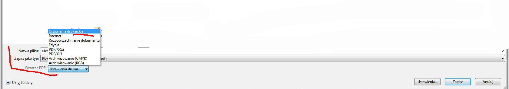

Jeśli zapiszesz w corelowskim formacie CDR wszystko powinno być ok i można drukować .
Zapisując np : w pdf program domyślnie zapisuje bitmapę (cień ) w JPEG który to format nie ma przezroczystości .Żeby to zmienić podczas zapisywania do PDF zmień ustawienia na Ustawienia drukarskie .

Wysłany: 26 Lipiec 2014, 21:26
Restauro, a przy ustawieniach drukarskich do jakiego formatu zapisywane są bitmapy?
Pytam z czystej ciekawości. CDR to chyba raczej odpada, bo to offset jest?

Wysłany: 26 Lipiec 2014, 22:17
chezare napisał/a:
Nie wiem piłem piwo i próbowałem metodą prób i błędów. Starałem się zrobić to tak jak w opisie czyli wykorzystując rozmycie gussowskie .
Plik pdf zapisałem w CorelDraw i cień eksportowałem w PGN (po zaznaczeniu Przezroczyste tło) i wszystko jet ok.
