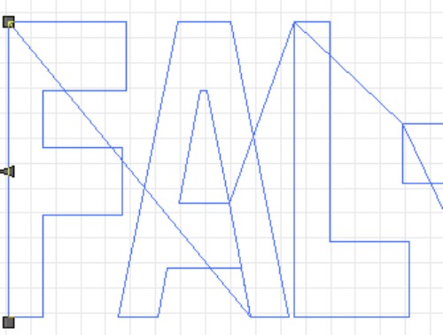

co może być powodem, że ploter Roland CAMM-1 + SignCut tnie tak obiekty?
Pobierz Plik ściągnięto 802 raz(y) 45.24 KB

Głowica z nożem się nie podnosi zapewne. To może być uszkodzenie mechaniczne o ile zawsze tak jest.

niestety nie ...chociaż to mnie cieszy ponieważ pewnie byłoby to kosztowniejsze rozwiązanie problemu. Plik który załączyłem nie jest zdjęciem folii tylko zrzutem z programu do wycinania. Myślę że to kwestia jakiegoś błędu interpretacji (robiłem AI i EPSy z Corela). Z Corela wicina ładnie chociaż skaluje obiekty - po ustawieniu rozmiaru strony na rozmiar folii w CORELU - już w podglądzie "wydruku" jest zmiana proporcji miedzy obiektami a stroną i tak samo wycina ok. 80-70% mniejsze. Swoją drogą może możecie polecić jakiś niedrogi program do wycinania?

Próbowałem na różne sposoby EPS w PS1-2-3 i nic ...problem rozwiązałem przy eksporcie do AI ale dopiero przy zejściu do wersji 6.0
Wysłany: 1 Czerwiec 2012, 16:01
Jak *.ai to do 3.0 polecam zejść.

odkopuje, czy wiadomo jaka była przyczyna skalowania obiektów przy cięciu? Mam podobny problem tylko w w programie sign cut (tylko ten program wykrywa mi ploter, z corela nie chce ciąć). Przy wycinaniu za każdym razem skaluje mi w dół wszystkie prace. Czy ktoś wie jak może być przyczyna?

Problem rozwiązany. Nie wiem czy to jedyny sposób ale może komuś się przyda: Trzeba z corela wyeksportować do ai w wersji 3.x. Po imporcie do signcut'a wymiary są prawidłowe.

czytałem tylko zamist zrobić eksport to robiłem save as w ai i signcut nie czytał tego, dopiero jak zrobiłem export to zadziałało ot taka drobnostka:)
