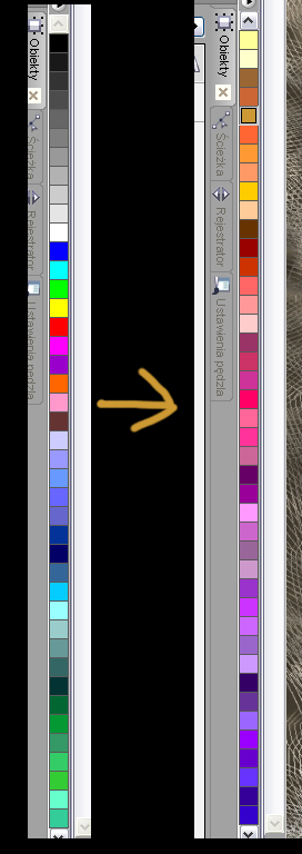

Chce np. dodać złoty zdefiniowany kolor do swej palety. Ale gdy klikam w menu wyboru "dodaj do palety" to nie wiem co się dzieje, bo program dodaje nie ten jeden wybrany kolor tylko prócz niego jakieś inne kolory tylko ze znanego sobie powodu. Głupstwo.
Na dołączonym obrazku zobrazowałem to, jak wygląda paleta po dodaniu.
Jak do standardowej palety dodać tylko jeden kwadracik koloru?

Spróbuj tak:
Otwórz pustą kartkę, pozamykaj wszystkie palety oprócz tej podstawowej. Potem wklej do pustego rysunku jakiś kształt z tym właśnie wypełnieniem (wcześniej skopiowanym do schowka). Kolor sam powinien poawić się w palecie. Potem wystarczy zapisać paletę.
Chyba... :)

Ale ja mam TYLKO podstawową paletę, tam po prawej.
No ale GDZIE niby się pojawia w palecie?
Nawet nie sprawdzam, bo wiem, że takie rzeczy się nie dzieją.
To co? Za miesiąc pracy, moja paleta auytomatycznie by się rozszerzała każdym wybranym przeze mnie kolorem? No nie... to tak nie działa. Dziwna rada.

mi sie wydaje ze te kolory tam byly i nic ci nie dodalo, poproastu ich wczesniej nie zauwazyles

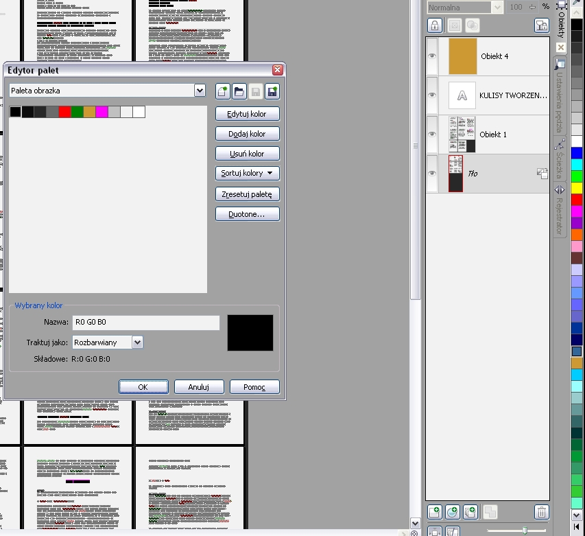

Interfejs jest inny. U mnie paleta znajduje się w: Okno - Palety kolorów - Edytuj palety.
I gdy tam wchodzę, widzę tylko Paletę domyślną i jakieś osiem kolorów. Co prawda jak pierwszy raz tam wszedłem to ujrzałem kolory z domyślnej, ale coś się stało i nie wiem jak tam wrócić.
Ale to nie ważne!
Jak dodać kolor do palety? Bo dalej nie wiem. I teraz jak uaktywnię na pasku byle jaką paletę, to gdy wchodze w jej edycję, czyli w edytor palet to nadal widze do modyfikacji tylko jedną paletę. NIe wiem jak zrobić by się pokazały kolory tej co mam ją widoczną po boku.
DOBRA - PROBLEM ROZWIĄZANY.
A wiecie jak? Chwyciłem kolor widniejący po lewej stronie i PRZECIĄGNĄŁEM go do palety po prawej. A nie... jakieś niepotrzebne kombinowanie bez sensu.
Pytanie więc zmieniam na inne: Dlaczego jak uaktywnie jakąkolwiek paletę i wchodze potem w jej edycję, to nie widze tej palety, tylko widzę jakieś standardowe 8 kolorów a i do wybrania nie mam żadnej innej palety z rozwijanej listy?
Na obrazku przedstawiłem co i jak. W rozwijanej liśćie widnieje mi tylko "paleta obrazka".

Pewnie to nie jest najprostszy sposób, ale z całą pewnością działa.
Dodany kolor jest na końcu palety kolorów.
Bunch, przeczytaj co masz napisane na swoim obrazku?
Paleta obrazka czyli tylko te kolory, które masz w swoim obrazku.
Jak dodajesz kolor, to zwróć uwagę do jakiej palety :-)

W x5 możesz otworzyć paletę obrazka i zapisać ją wtedy wszystkie kolory których użyłeś w 1 pracy będziesz miał widoczne (po jej otworzeniu oczywiście) i w cd i w pp. Chezare ma racje i czytaj go :)

Ale jak wciskam "edytor palet" to widzę TYLKO i wyłącznie "palete obrazka" a nie "domyślną paletę".
Jak sprawić bym zobaczył te kolory w edytorze palet, które posiada domyślna paleta? Bo jak wchodzę w edytor palet to widzę, jak już pisałem, tylko kolory z palety obrazka a nie z domyślnej palety.
Wysłany: 8 Kwiecień 2011, 07:28
Bunch, tylko zacząłeś i już popsułeś. Palety kolorów zapisane są w plikach z rozszerzeniem cpl. Jak znajdziesz coreldrw.cpl to będziesz miał CMYK.
Jak już będziesz wiedział gdzie masz wspomniany plik, to:
Razem z coreldrw.cpl jest jeszcze paleta RGB (corelpnt.cpl), a w podkatalogu kilkadziesiąt innych.
Obojętnie jaką paletę będziesz miał wyświetloną na ekranie, to i tak zawsze możesz wybrać dowolny kolor z dowolnej innej.
Bunch, przestań psocić, bo za chwilę będę musiał napisać o F8 przy uruchamianiu Corela, a nie chciałbym :-)

Dzięki za pomoc i obrazki.
Tym razem wczytała mi się paleta, ale to chyba dlatego, że jestem świeżo po reinstalacji. Musiałem to zrobić bo się Framweworki zaczęły psuć. Powodowały błędy podczas instalacji i tak dalej a sam program na drugi dzień mi się już nie uruchamiał.
No dodałem coś do palety, musiałem tylko zapisać ją jako nową i taką też uaktywnić do pokazania. A kolor dodałem już z tego menu edytora palet.
