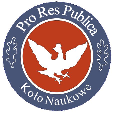

Witam, również jestem początkującym użytkownikiem tego programu. Robię logo dla koła naukowego problem mój to odwrócone litery u dołu... chciałbym by napis przebiegał od lewej do prawej, a liitery nieodwrócone. POMOCY!!!!

Musisz sie dostac do opcji np klikajac na napis i na pasku u gory beda dost. mozliwosci.
np pionowe ulozenie, pozycja tekstu czy umiesc po drugiej stronie..

Niestety nie pomogło odesłanie pod link gdyż w moim przypadku problemem jest kierunek tekstu, a nie tyle dopasowanie do linii z tym sobie poradziłem. Rysunek wkleiłem wyżej. Tekst ma być dopasowany do wewnętrznego (białego) okręgu i przebiegać od lewej do prawej jak ten wyżej z tym że tekst ma się znajdować w tym miejscu

najpierw z opcji wybierz
- umiesc po drugiej stronie (tekst bedzie w srodku okregu)
nast.
- wybierz pionowe polozenie tekstu i ten obrazek gdzie tekst jest pod linia
i powinno byc ok
pozdr

Do Wojtko, zakładaj nowy temat, jeżeli masz problem nie związany z postem tytułowym, bo zaraz będzie tu taki bałagan że głowa mała. Będę usuwał takie posty !!!
Po dopasowaniu tekstu do ścieżki zastosuj tekst lustrzany :
Po odbiciu tekstu, klikasz 2 razy i ręcznie obracasz.
wynik:
Tak jest w wersji X3. Nie pamiętam jak było w niższych wersjach.
Nawet jeżeli masz niższą wersję to jest kwestia ustawień w górnej belce.

Poradziłem sobie z tym sam, siedziałem wczoraj pół dnia, ale znalazłem rozwiązanie jest dokładnie tak jak opisuje to Jarek. Pozdrawiam i dzięki wszystkim za pomoc.

A oto gotowe logo.
