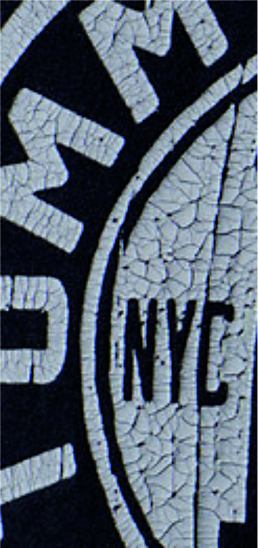

chccialbym uzyskac taki efekt popekanych liter, pajeczynki. Pomoze ktoś jak w Corelu to zrobić? zalacznik..

W jakim programie?
Ehh... Dlaczego zawsze brak najistotniejszej informacji, kiedy ludzie o coś pytają? Tak czy inaczej:
DRAW: Znajdź na necie obraz, fotkę, rysunek bitmapowy jakiejś spękanej powierzchni (pustynia, chodnik, beton itd.), wrzuć do DRAWa, użyj opcji Trasowania (Rysunek Kreskowy) w czerni i bieli i nałóż na swój tekst (usuwając uprzednio tło). Ustaw jak ci psuje, ustal kolor spękań, a następnie użyj Szybkiego Kadrowania żeby zamknąć spękania w literach.
PhotoPaint: Początek jak wyżej aż do momentu zaimportowania spękań do programu (uwaga! nie przejmuj się, że obrazek spękań zasłania projekt - to się zmieni po użyciu Przezroczystości). Różnica polega na tym, że należy zmienić foto spękań na czarno-biały obrazek i następnie użyć Przezroczystości w odpowiednim trybie mieszania (musisz poeksperymentować, bo nie wiem, czy przypasi Dodawanie, Ekran czy Jasność czy jeszcze co innego - trybów jest ze 20). Jak będzie OK - czyli na projekcie zostaną tylko spękania (bez tła) to wtedy czas na skadrowanie. Najłatwiej zrobić to przez utworzenie Zaznaczenia z obiektu. Powinieneś dostać idealnie obrysowane litery, jako Zaznaczenie. Wtedy tym Zaznaczeniem wycinasz ze spękań kształt liter i usuwasz pozostałość.

Wkadruj w biały napis na czarnym tle popękaną czarna fakturę. Może to być monochrom.

kilka tekstur .

na moje to nie jest efekt tylko mocna sprana koszulka z nadrukiem flex :]
ps. jest cała masa czcionek, które wyglądają podobnie
