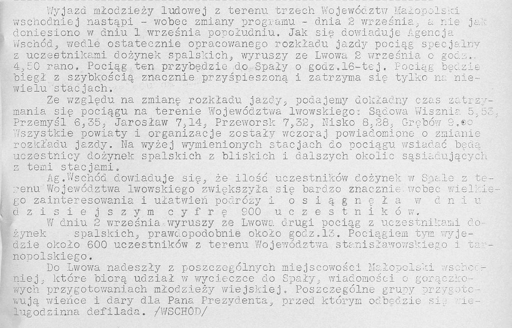

Witam wszystkich ;-)

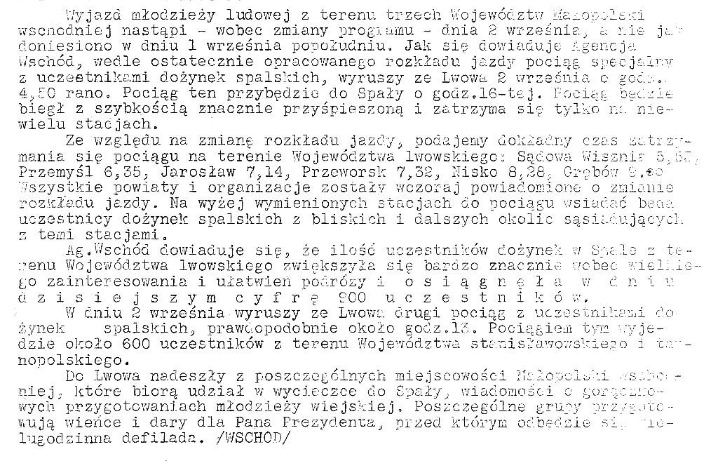

na wstępie chciałem zaznaczyć,że jestem początkującym użytkownikiem corela ;) mam do przerobienia kilkanaście stron skanów książek wyglądających podobnie do załącznika "123.jpg". Tekst ma być czarny, wyostrzony i czytelny, zaś tło białe - coś jak w załączniku "123,jpg x" tylko tekst w pełni czytelny.
Proszę o rady i wskazówki co zrobić, aby osiągnąć zmierzony efekt :-)
Z góry dziękuję i pozdrawiam ;-)

Skany powinny być zrobione w rozdzielczości 600 dpi w skali 1:1. Podciągnij czerń levelsami (mówię językiem PhotoShopa) i zamień na grafikę jednobitową (tj. czarno białą, a nie grayscale) i zapisz te skany jako tif (broń Boże nie jako jpg). Nie mogę ściągnąć Twoich załączników (mogę je tylko obejrzeć na ekranie), bo bym Ci pokazał, jak to zrobić.
Robiłem tak z całymi książkami - ot, choćby z podręcznikami do nauki języka chińskiego. Wyszło w druku bardzo dobrze. Gorzej było z korektą, którą musiałem wprowadzić (z pomocą sinologa), ale i z tym sobie poradziłem.

W końcu udało mi się ściągnąć te skany. Jeśli nie masz lepszych, to musisz zapomnieć o poprawie czytelności. Można to zrobić, ale w bardzo ograniczonym stopniu. Jedyny sposób uczytelnienia tych napisów, to kopiowanie dobrych i czytelnych liter czy słów i wklejanie ich w miejsca, gdzie są one nieczytelne. A żeby mieć naprawdę dobry napis, trzeba by go przepisać z tego skanu - niestety, ręcznie, bo żaden OCR nie da rady. :-)
