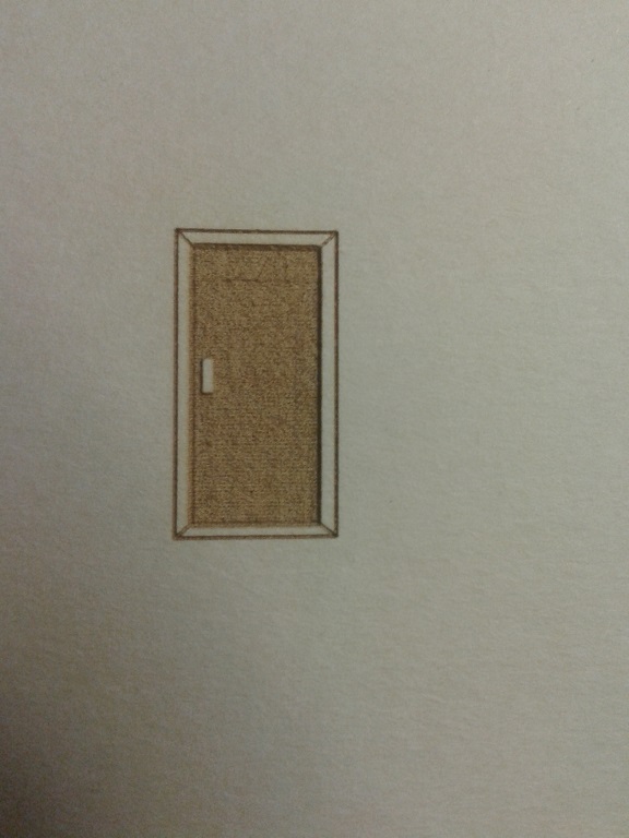

Witam proszę wybaczyć że pierwszy post i zaraz zakładanie tematu.
Szukałem na forum odpowiedzi na moje nurtujące pytanie.
Jak przygotować plik by wygrawerować środek kwadratu z pominięciem kolejnego kwadratu który znajduję się w środku ?
W załączniku zamieszczam zdjęcie obiektu, są to drzwi, linie czerwone będą nacięte około 1mm a środkowy kwadrat muszę wygrawerować około 0,5mm z pominięciem kolejnego kwadratu.
Dziękuję za pomoc.

Wysłany: 7 Luty 2016, 21:16
Teraz już wiem, dziękuję.
Zamieściłem zdjęcie projektu.

jeśli to grawer CNC to musisz nadać kolor temu co ma być grawerowane czyli jeśli to ma być wybranie w drzwiach to środkowy prostokąt połącz z z zewnętrznym (wcześniej go kopiując bo ma być obrys grawerowany inaczej o ile zrozumiałem dobrze) i połączonym obiektom nadaj wypełnienie jednolitym kolorem i jeśli był to zlikwiduj obrys, wklej wcześniej skopiowany prostokąt i nadaj mu obrys kolorem rożnym od wypełnienia wcześniejszego obiektu. Reszta zależy od maszyny na której to będzie robione :)

Witam jest to grawer co2, i obojętnie w jakim kwadracie zrobię wypełnienie to po zapisaniu pliku PLT i zaimportowaniu do programu maszyny to kwadrat jest w środku biały.
Jak włączę grawerowanie to graweruje tylko linie kwadratu :(
Wysłany: 7 Luty 2016, 22:55
ma byc bialy poprostu wez sobie zrob jakis tam prostokat jako tlo i polacz ,i to co biale (bez tla ) bedzie grawerowane)

Chyba źle coś robię, zrobiłem prostokąt z liniami czarnymi, w nim zrobiłem kolejny prostokąt z liniami białymi.
Zrobiłem połącz i środkowy prostokąt zmienił linie na kolor czarny.
Po załadowaniu pliku w program plotera dalej to samo, albo graweruje linie czarne albo cały środek pierwszego prosto kontu. :-?
Zrobiłem na odwrót, pierwszy prostokąt zrobiłem biały a środkowy czarny, po połączeniu środkowy prostokąt zmienił otoczkę na kolor biały i to samo :-?
Wysłany: 8 Luty 2016, 09:29
Nie znam się na grawerowaniu , pewnie powinno być coś w tym rodzaju.Wymiarowanie przybliżone na podstawie rysunku. (nie miałem dokładnych danych )
Rysujesz prostokąt , na górnej belce wybierasz szerokość konturu (prostokąt czerwony - 1 mm)
Rysujesz prostokąt wewnętrzny (czarny wybierasz - 0,5 mm ) Krzywymi beziera rysujesz przekątne do wysokości wewnętrznego prostokąta (wybierasz - 1mm) Zamieniasz wszystkie elementy na w obiekty (Przekształć kontur w obiekt ) i spawasz zewnętrzny prostokąt z przekątnymi. Środkowym prostokątem przycinasz przekątne ,inaczej będą na siebie nachodzić a jest cieńszy.

Dziękuję wszystkim za serdeczną pomoc, kombinowałem kombinowałem aż udało się.
Bez waszych podpowiedzi nie udało by się
Oto efekt, nie rysowałem klamki bo szybciej zrobić prostokąt.
Jeszcze raz dziękuję !!!
Pobierz Plik ściągnięto 396 raz(y) 110.21 KB
Wysłany: 8 Luty 2016, 11:53
Najważniejsze ,że już wiesz jak to zrobić . :ok
Czy dla grawerki robisz projekt w CorelDraw ? Jeśli tak ,zawsze musisz pamiętać o zamianie konturu w obiekt.

Nigdy nie grawerowałem i to był pierwszy raz.
Tak projekt robiłem w corelu, teraz już wiem bo bez kontur nie chciał zrobić grawieru.
