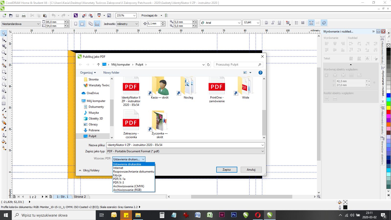

Załączony plik ma tylko dwie strony, ale niezależnie od ilości stron eksportuje lub publikuje mi do pdf. jedynie pierwszą stronę. A kiedyś normalnie wszystkie strony się eksportowały. Miałam również w oknie dialogowym przy eksporcie możliwość zmiany ustawień - teraz jedynie mogę wybrać wzorzec pdf.
Pobierz Plik ściągnięto 411 raz(y) 191.1 KB
Identyfikator II ZP - instruktor 2020 - 85x54.cdr

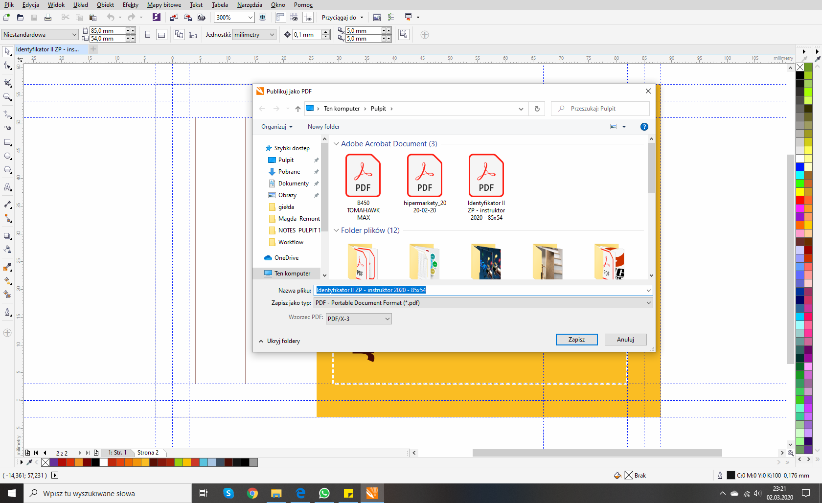

Wysłany: 2 Marzec 2020, 23:26
Bez problemu zapisałem w Corel X7 plik do pdf
Pobierz Plik ściągnięto 377 raz(y) 195.22 KB
Identyfikator II ZP - instruktor 2020 - 85x54.pdf
Pobierz Plik ściągnięto 375 raz(y) 1.33 MB
Wysłany: 3 Marzec 2020, 19:43
Spróbuj może nie z ustawieniami drukarskimi, ale jako standard X-1a lub rozszerzony (jak to zrobił Restauro) jako X-3 - jeżeli nie tam tkwi problem, to ewidentnie wina programu.
