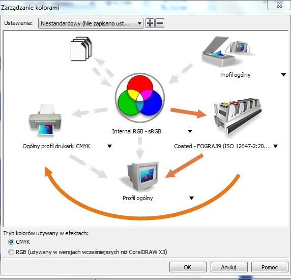

Jeśli chodzi o zarządzanie kolorami w tamtym miejscu to mam zainstalowany profil - taki jakiego używa drukarnia - fogra39

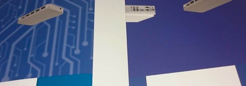

Chezare, zobacz załącznik - bitmapa to te białe ścieżki zakończone kropkami po lewej - ona ma przezroczyste tło - dookoła ścieżek (nie pamiętam teraz czy to był png czy tiff) i do tego jest cała przezroczysta (50%), dzięki soczewce corela.
Pod nią jest niebieski element - jest po prostu tłem, nad którym są te ścieżki.
Po lewej stronie na załączniku (zdjęcie wydruku) ten kolor jest niebieski, a po prawej - fioletowy. Wartość cmyk jest ta sama - próbuję dojść do tego, skąd ta różnica...
Choć wolałbym tego uniknąć, oczywiście mogę to spłaszczyć, tylko też pytanie, co mi ostatecznie wyjdzie - fioletowy czy niebieski, bo to właśnie ostatnio jest uciążliwa loteria :evil:
