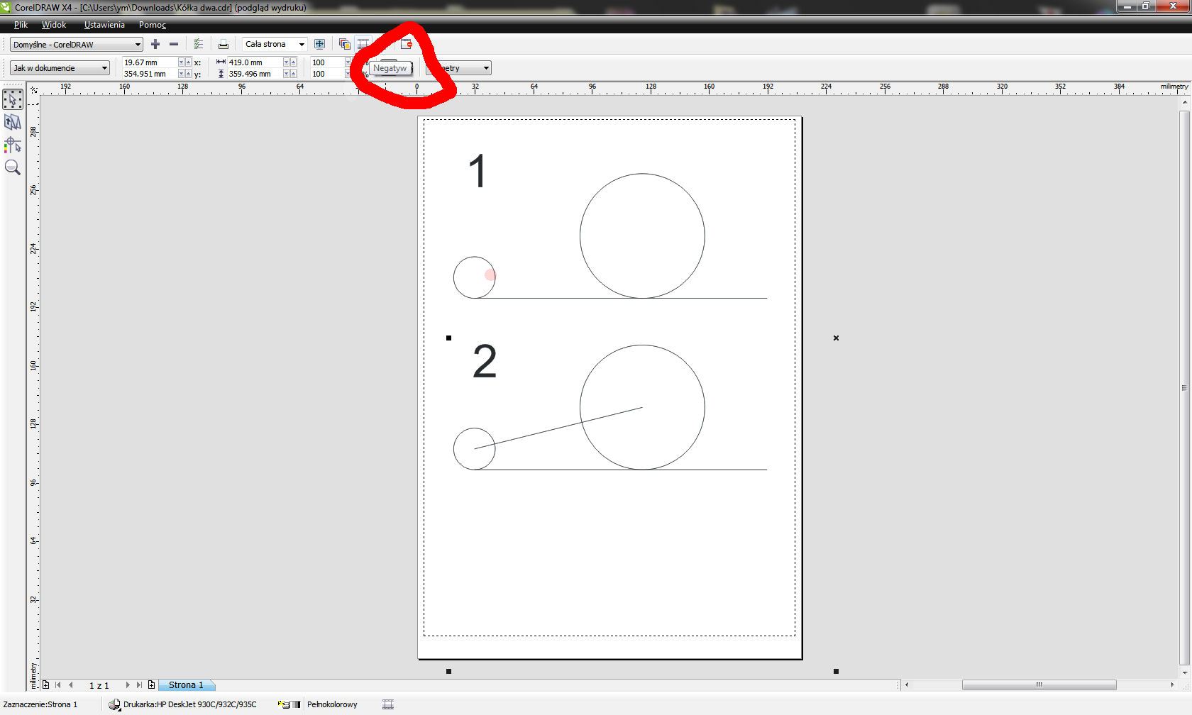

Wysłany: 24 Marzec 2016, 14:06
Sprawdź ustawienia w podglądzie wydruku programu CorelDraw .

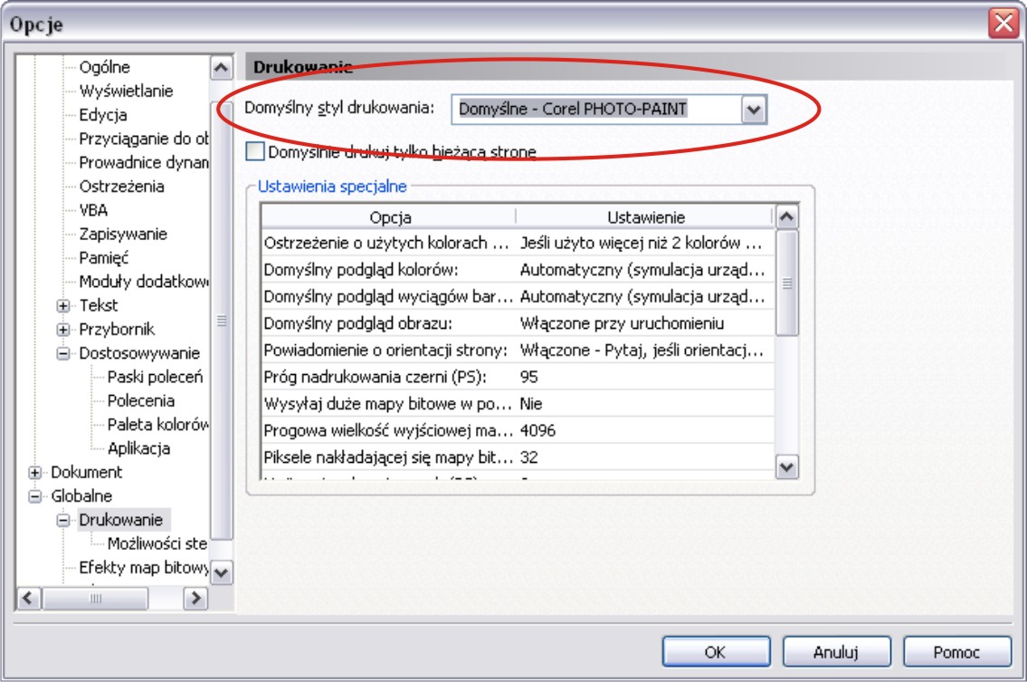

Wysłany: 24 Marzec 2016, 14:30
Nie pomogło ale naprowadziłeś mnie na inne rozwiązanie które pomogło lecz go nie rozumiem. Mianowicie w narzędzia/opcje/globalne/drukowanie jest opcja domyślny styl dukowania i tam zmieniłem z CorelDraw na Core PHOTO-PAINT i jest ok. Lecz nie rozumiem dlaczego, czy styl CorelDraw ma domyślne włączony negatyw.
Załączam opisywaną sytuację w załączniku

Wysłany: 25 Marzec 2016, 00:35
Musiałeś sobie zmienić parametry stylu CorelDraw.
Przy następnym drukowaniu wykonaj następujące czynności.
Wybierz "drukuj"
Poustawiaj dokładnie we wszystkich zakładkach parametry z jakimi najczęściej drukujesz, czyli wyłącz negatyw itp.
Wróć do pierwszej zakładki "ogólne". Na dole masz style drukowania. Wybierz "zapisz jako" i możesz to zapisać jako styl Corel Draw lub pod dowolną nazwą. Następnie zrób to co już zrobiłeś wcześniej czyli wybierając z Menu "narzędzie" "opcje" itd. ustaw ten styl jako domyślny.
Przykładowo: ja sobie zdefiniowałem następujące style: offset kompozyt, offset separacje, offfset kalki, sitodruk, flexodruk. Wybierając odpowiedni styl, automatycznie zmieniają się wszystkie parametry druku.

Wysłany: 30 Marzec 2016, 09:46
Super wielkie dzięki pomogło i masz rację nabroiłem w stylach już teraz jest ok :poklon
