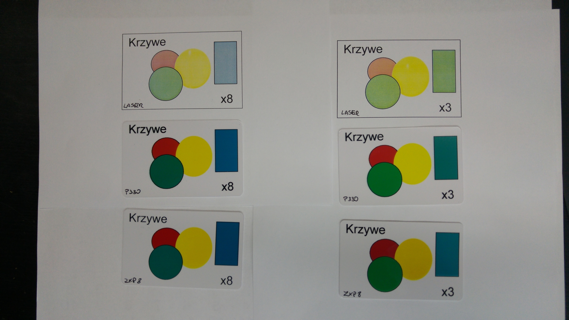

Głównie drukuje na kartach plastikowych na zxp s8 i zxp s3
Jeśli mam duże zamówienie to wysyłam na offset i zawsze mi się zgadzały kolory z Corel x3.
W załączniku ten sam projekt na 3 drukarkach i drukowane z dwóch programów.
Pobierz Plik ściągnięto 253 raz(y) 1.05 MB
Wysłany: 2 Kwiecień 2016, 00:17
Nie znam się na tym, ale wydaje mi się, że różnica powstaje w momencie otwierania pliku, bo te ustawienia z panelu zarządzania kolorami z drukowaniem chyba nie mają nic wspólnego, a w każdym razie nie mają nic wspólnego z drukarkami które wymienia kolega?
