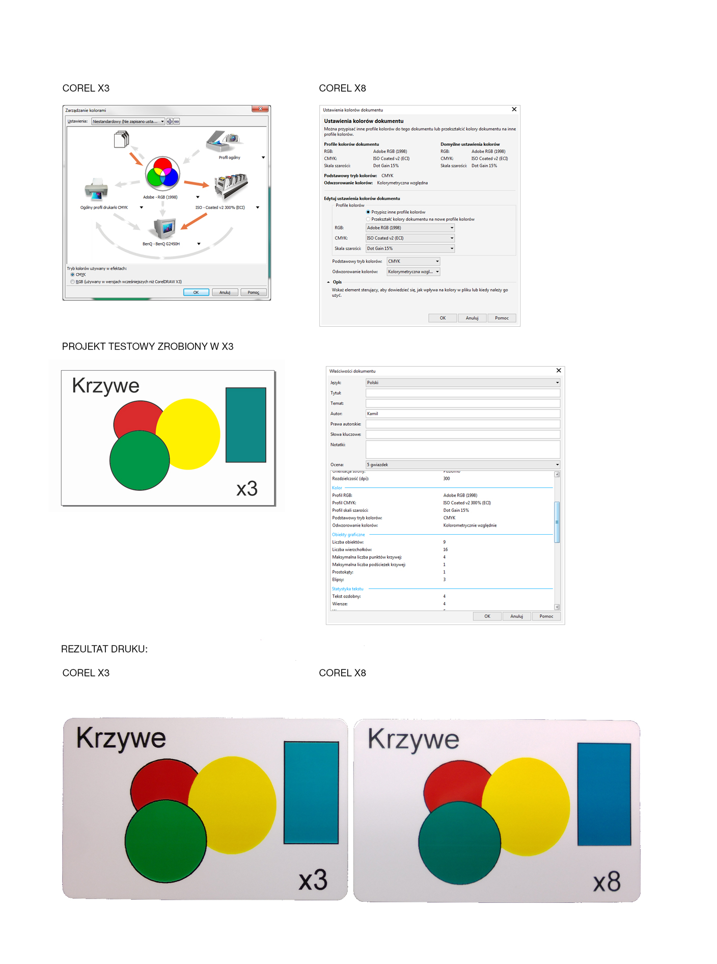

Witam chciałem zrobić update Corela do x8 i testuje sobie program, ale napotkałem na problem.
stworzyłem sobie przykładowy projekt w krzywych trzy kolory i drukuje jak dotychczas na x3 i potem ten sam projekt na x8.
Jak widać kolory diametralnie się różnią. Co może być przyczyną?
Pobierz Plik ściągnięto 230 raz(y) 388.62 KB

Sprawdź może czy otwierając stare projekty w nowym Corelu program nie przypisuje czasem innego profilu kolorów. Upewnij się, że w obu wersjach jest ustawiony ten sam.
Dodatkowo, drukujesz bezpośrednio z Corela, czy robisz PDF-a i potem drukujesz? Bo sposób drugi jest pewniejszy. Bezpośredni druk z Corela jest dla ludzi o mocnych nerwach :mrgreen:

Cytat:
Projekt zrobiłem w x3 i otworzyłem w x8 w załączniku prtscr.
Profil taki sam i ustawienia kolorów takie samo.
Jeśli eksportuje projekt do PDF to wygląda jakbym drukował bezpośrednio z corela x8.
Ale dziwi mnie duża różnica szczególnie na tym prostokącie.
Pobierz Plik ściągnięto 216 raz(y) 550.32 KB
Wysłany: 31 Marzec 2016, 17:42
No faktycznie, dość dziwne. Czerwony i żółty by przeszedł, ale zielony i niebieski faktycznie dość mocno odstają. A masz możliwość wydruku na innej drukarce z tego samego kompa?

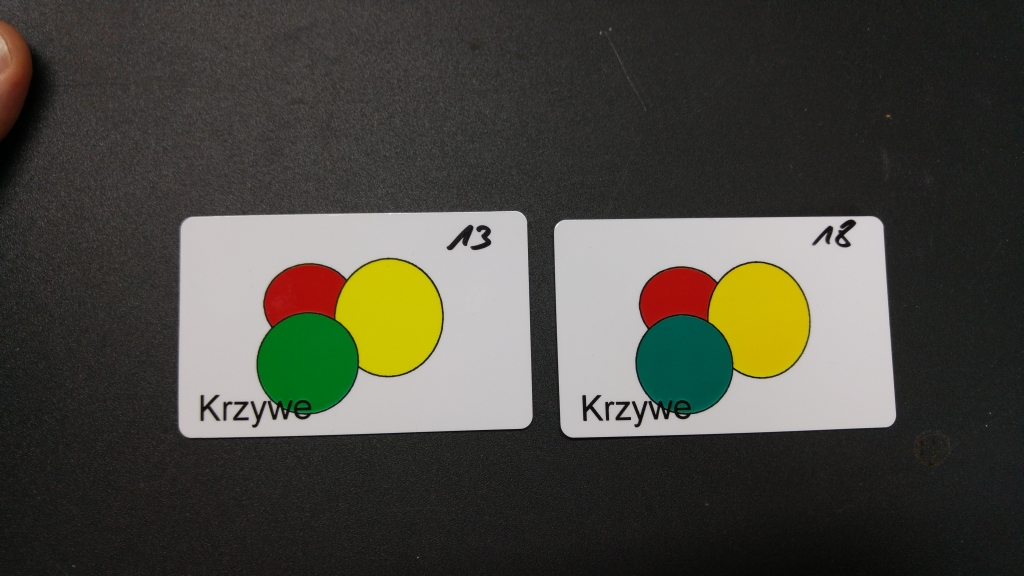

Głównie drukuje na kartach plastikowych na zxp s8 i zxp s3
Jeśli mam duże zamówienie to wysyłam na offset i zawsze mi się zgadzały kolory z Corel x3.
W załączniku ten sam projekt na 3 drukarkach i drukowane z dwóch programów.
Pobierz Plik ściągnięto 252 raz(y) 1.05 MB
Wysłany: 2 Kwiecień 2016, 00:17
Nie znam się na tym, ale wydaje mi się, że różnica powstaje w momencie otwierania pliku, bo te ustawienia z panelu zarządzania kolorami z drukowaniem chyba nie mają nic wspólnego, a w każdym razie nie mają nic wspólnego z drukarkami które wymienia kolega?
