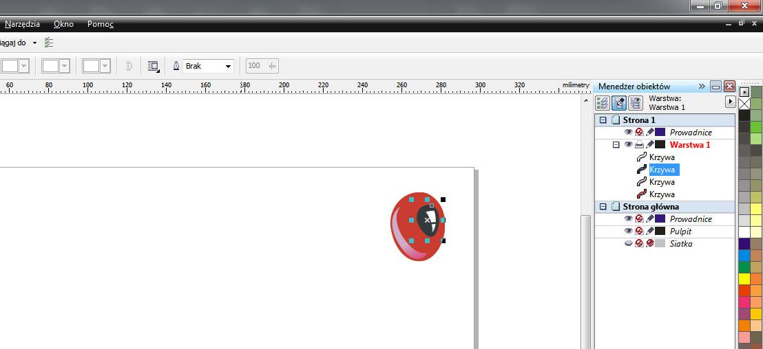

Wysłany: 2 Czerwiec 2016, 12:45
Karoldinho napisał/a:
Czy po rozdzieleniu obiektów da się ustawić, usunięcie jakiegokolwiek tła
Najprościej :
Narzędzia - Menedżer obiektów .
