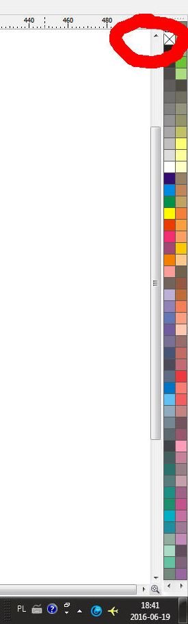

Kliknij na zaznaczony przekreślony kwadrat .
Pobierz Plik ściągnięto 286 raz(y) 29.02 KB

Zaznaczasz rysunek i klikając na przekreślony kwadrat likwidujesz kontur (zapomniałem dodać Prawym klawiszem myszy )
Klikając lewym klawiszem na obojętnie którym prostokącie z z palety kolorów wypełniasz przestrzeń między konturami .

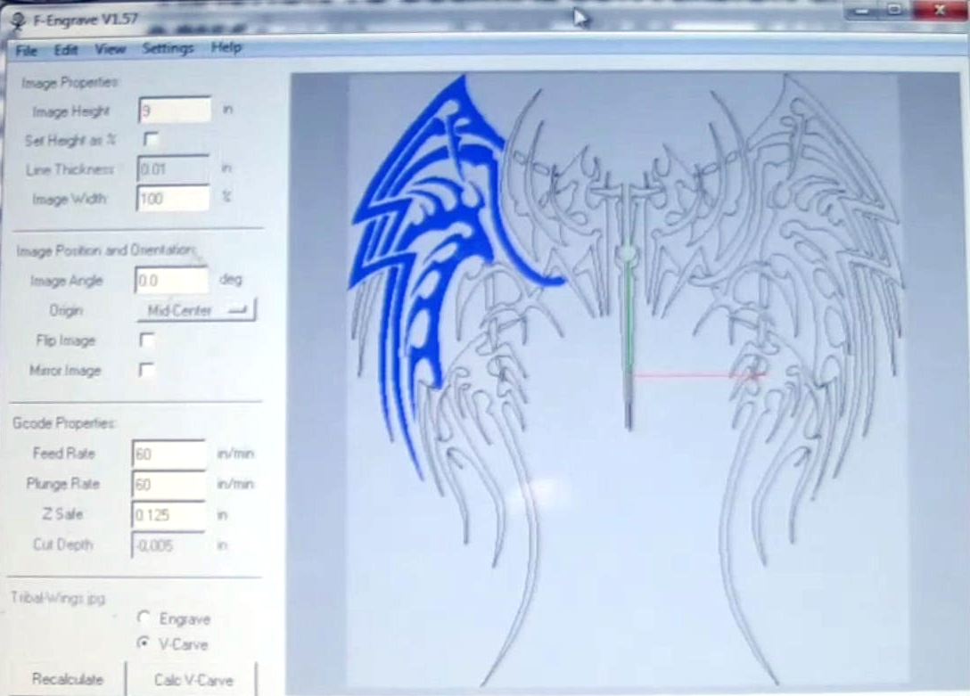

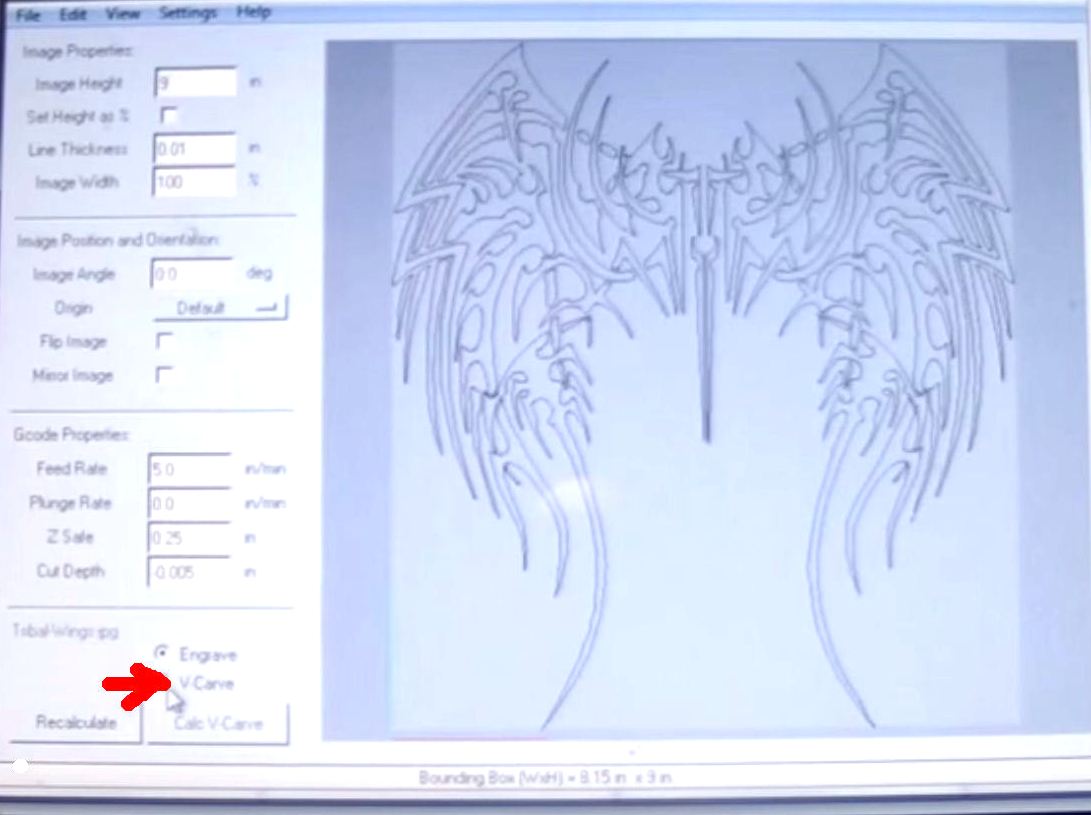

W tym programie jest pokazane , najpierw zamieniasz bitmapę na wektor ,a następnie zaznaczasz wypełnienie miedzy konturami ,Zaraz poszukam fragmenty o których mówię i zrobię zrzut.
zdjęcie 1
Pobierz Plik ściągnięto 279 raz(y) 82.67 KB
Pobierz Plik ściągnięto 269 raz(y) 77.83 KB

Ale on to robi w trybie V-Carve, w mi potrzebnym trybie Engrave tych funkcji nie ma...
