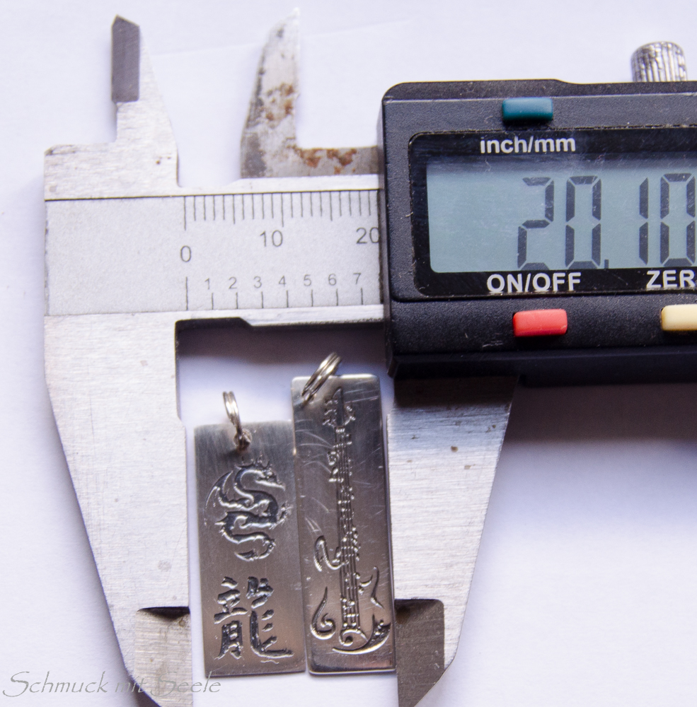

tutaj sa dwie moje prace probne. Wziete z tatuazy.
Pobierz Plik ściągnięto 200 raz(y) 623.48 KB
