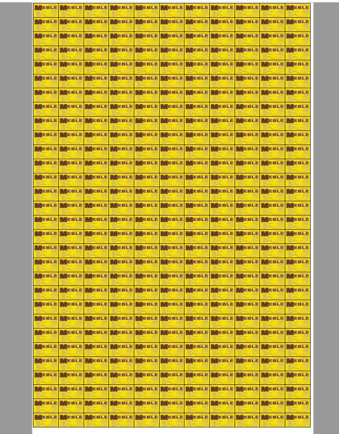

Chodziło o naklejki o wymiarze 9x5cm, wszystkie takie same. W załączniku mam je rozłożone w prostokącie 150x100 ze wzgledu na szerokość rolki z papierem zeby było jak najmniej śmieci :)
Jesli chodzi o zacinanie sie corela.... kiedy byłam bliska złożeniu 10m2 zacinał się tak niesamowicie, że każda jedna operacja, nawet ta najmniejsza trwała grubo ponad 8 sek.. TRAGEDIA
W końvu się wkurzyłam i ułożyłam to tak, żeby było można to wydrukować kilka razy, na szczęście szef sie na to zgodził :) Współczuję chłopakom, którzy to wycinają i to bardzo ale to juz nie moj interes :) Ja na miejscu szefa jak w wiekszosci takich zleceń wysłałabym to do drukarni, która się tym zajmuje :)

tam się nie załączył ten pliczek wiec podsyłam nowy z zrzutem ekranu xD

Jest tak jak myślałem, choć nie na folii, tylko na papierze.
Ja żeby nie teoretyzować, zrobiłem wczoraj taki eksperyment na arkuszu 2x5 m, tyle tylko że zrobiłem znacznie bardziej skomplikowany obrazek, żeby Corel miał kłopot. Rozłożenie użytków zajęło mi nie więcej jak 20 sekund i to nie dlatego, że jestem taki szybki, tylko dlatego, że to dwa czy trzy kliknięcia myszą i wciśnięcie parę razy pary klawiszów, jak ktoś ma czarną klawiaturę, to klawiszy. :-)
Zabytkowa 12 nie miała z tym żadnego kłopotu, czego byłem niemal pewien, bo wcześniej robiłem takie rzeczy nie raz, choć na trochę mniejszym arkuszu, ze względu na rozmiar materiału i precyzję plotera.
Jeśli chodzi o rekordy, to kiedyś, też w związku z jakimś forumowym problemem zrobiłem dokument, który miał 50 tys. stron i Corel przeżył, choć przyznam, że w kilku przypadkach eksperymenty zakończyły się reinstalacją programu. :-)

Jeżeli tak wygląda ten montaż, to jest zrobiony źle.
