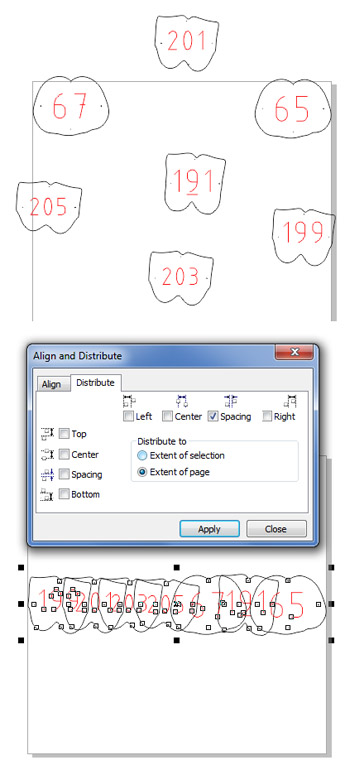

Witam.
Mam podobny problem.
Załóżmy że jest 100 obiektów i potrzebuję je rozmieścić oddalone o siebie o 1mm.
Pierwsze co zrobiłem to zaznaczyłem wszystki klikłem P.
Wszystkie się wyrównały do środka. Teraz chcę je rozmieścić w poziomie w odległościach co 1mm.
Problem jest taki że w narzędziu Aling and Distribute nie ma takiej opcji.
Rozkład obiektów można tylko dostosować na 2 sposoby :
a) do strony
b)do szerokości zaznaczenia obiektów.
Nie można wybrać żeby je rozłożyło równomiernie w odstępie 1mm według boundary box (opcja spacing).
Pobierz Plik ściągnięto 2015 raz(y) 68.47 KB
Ostatnio zmieniony przez doominus31 18 Wrzesień 2016, 21:36, w całości zmieniany 1 raz
Wysłany: 18 Wrzesień 2016, 21:32
Jaką masz wersję CorelDraw ?
doominus31
Dołączył: 27 Mar 2015
Posty: 112
Skąd: Warsaw
Wysłany: 18 Wrzesień 2016, 21:37
Witam
X5 Ta opcja daje najbliższy efekt oczekiwanemu. Niestety można mieć rozmieszczenie albo do wielkości zaznaczenia albo do wielkości strony. Nigdzie nie ma opcji równego rozmieszczenia co zadaną odległość.

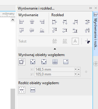

Nowsze wersje maja więcej możliwości.
Czy aż takie ? nie wiem .

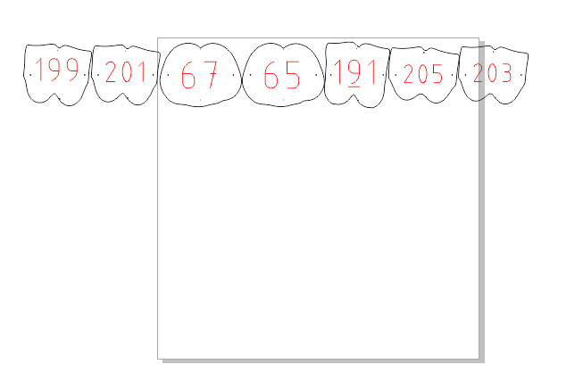

Wysłany: 18 Wrzesień 2016, 21:43
Potrzebuję żeby mi tak rozmieściło obiekty.
