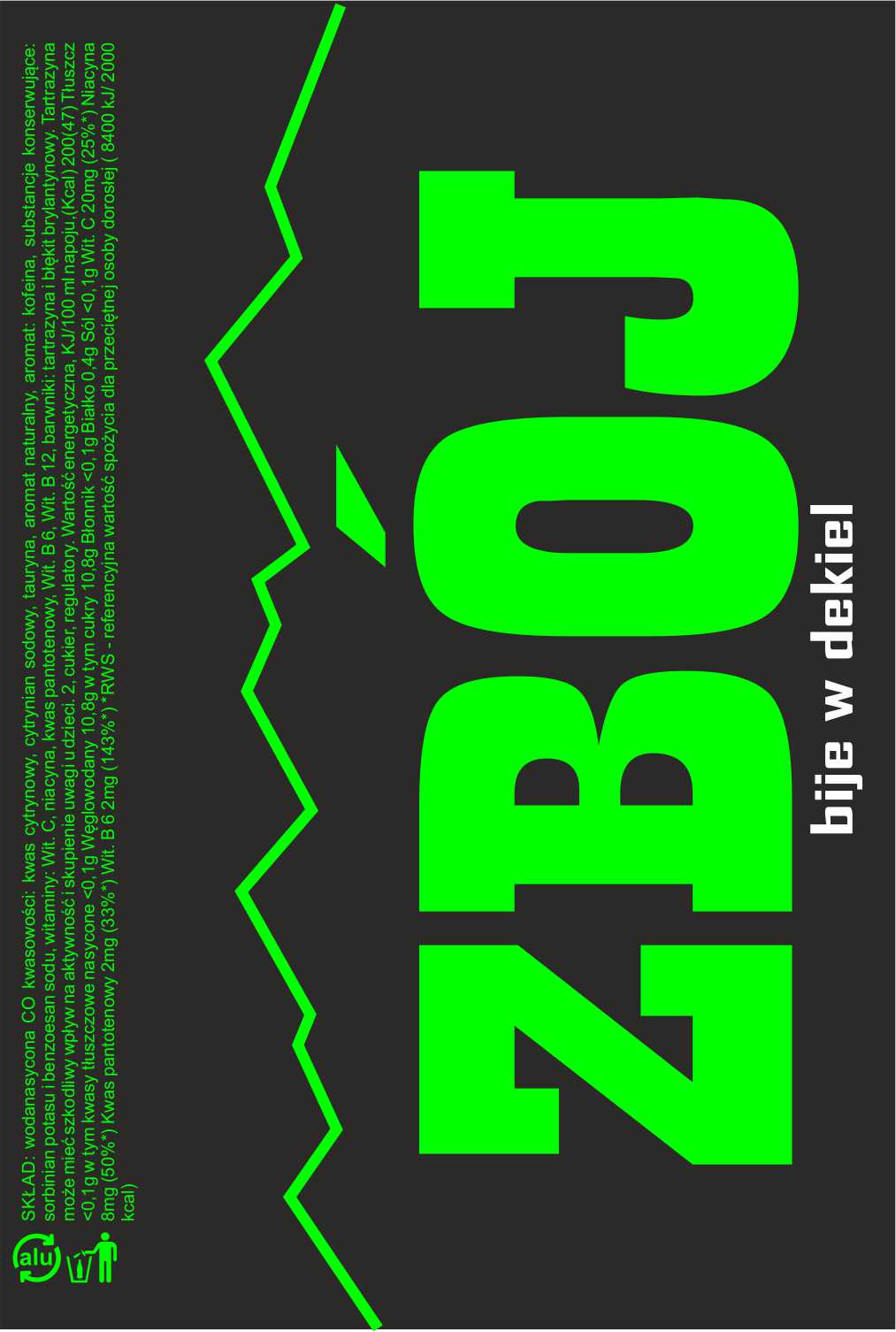

Musisz etykietkę zrobić wektorową , oraz poprawki o których wspominali koledzy.
