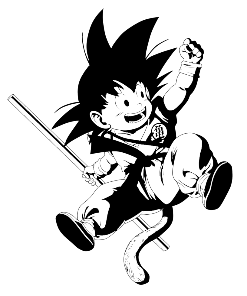

Witam, trafiłem na te forum z nadzieją że ktoś mi tu pomoże.
Mam zamiar zlecić wykonanie graweru na szkle profesjonalnej firmie która życzy sobie pliku z grafiką w formacie .cdr corela 9 wersji oraz żeby to były krzywki.
Niestety nie jestem zaawansowanym użytkownikiem corela wiec nie za bardzo wiem o co dokładnie chodzi.
Udało mi się przekonwertować obrazek na krzywki ale niestety posiada czarne tło a z tego co już zdążyłem doczytać czarny obszar to grawer więc rozumiem że odpada.
Czy ktoś wie jak to ma wyglądać i jak najprościej to zrobić ?
Pliki w załączniku,
pozdrawiam.

Wysłany: 23 Maj 2017, 09:23
stencilgram.com
Efekt końcowy można zapisać w formacie wektorowym svg i otwórzyć w CorelDraw
http://corel.wodip.opole....opic.php?t=9774

Wysłany: 23 Maj 2017, 13:44
Próbowałem ale niestety trwa to 10 min po czym wywala mi brak strony.
A co do drugiego pytania - jak to powinno wyglądać i czy z tym czarnym tłem jest źle ?
Wysłany: 23 Maj 2017, 14:31
Sprawdziłem , rzeczywiście jest jakiś problem ,może dużo chętnych?
Spróbuj później .
Proces trwa kilkanaście sekund ,tłem się nie przejmuj ,nie będzie widoczne .
Po skończeniu trasowanie otworzy się rysunek , klikasz na nim (chyba )prawym klawiszem myszy i wybierasz z dostępnych rozszerzeń svg .

Wysłany: 23 Maj 2017, 16:45
Co do strony podanej przez osobę wyżej "stencilgram.com " to szybko konwertuje JPG ale na PNG się wiesza.
To jeszcze jakby ktoś mi powiedział jak to przerzucić do corela x9 to będę wdzięczny.
Corel 2017 odpala to jako krzywe - czyli tak jak powinno być a corel x9 jako tekst HTML.
Jeśli odpalę w corelu 2017 to nie mogę zapisać do corela x9 tylko najniżej 11 a tego za to nie widzi corel x9.
Już prawie przez to osiwiałem :cry
Wysłany: 23 Maj 2017, 16:51
Gdybyś czytał posty, nie byłoby problemów .
Publikuj jako PDF ,wybierz opcję X1
W takim rozszerzeniu dołaczyłem plik ,mozesz sprawdzić w CorelDraw 9.
Pobierz Plik ściągnięto 274 raz(y) 110.58 KB
