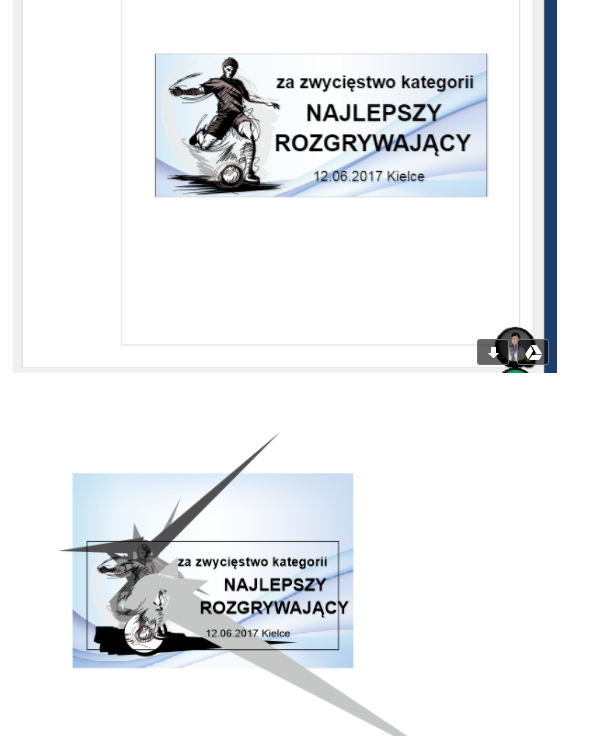

W załączniku przykład jak ma wyglądać projekt a jak jest przy imporcie.
Moje pytanie polega na tym czy da się jakoś zrobić aby SVG otwierał się w CORELU dobrze w rożnych wersjach.

W załączniku przesyłam podgląd do jednego z projektu. Jak mam być a jak otwiera się w różnych wersjach.
Na tym przykładzie widać jak rozjeżdża się projekt ale proszę wziąć pod uwagę że to jedne z przykładowych problemów.
Nie da się tak wszystkim przypadków opisać.

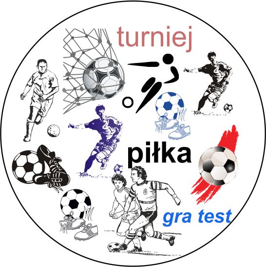

Wysłany: 10 Lipiec 2017, 11:11
Mój SVG
Otwarty w Inkscape , zaznaczony - Obiekt - Rozdziel grupę i zapisany jako czysty svg.
Czysty format svg otwarty w X7
Pobierz Plik ściągnięto 410 raz(y) 75.31 KB

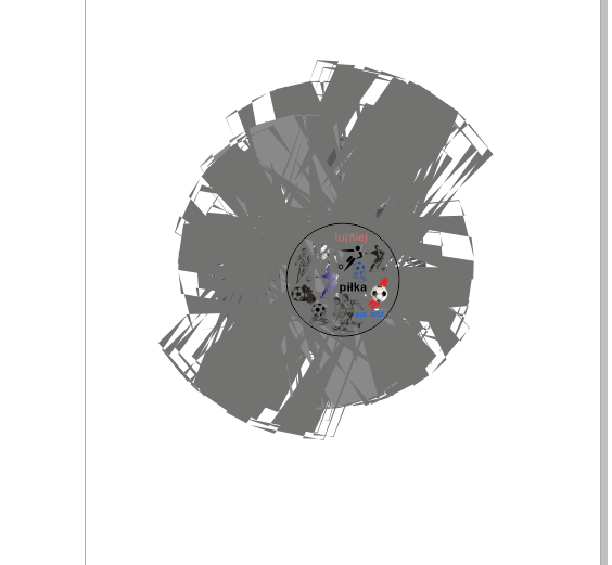

Wysłany: 10 Lipiec 2017, 12:31
u mnie w x5 otwiera w taki sposób
Pobierz Plik ściągnięto 412 raz(y) 47.73 KB
