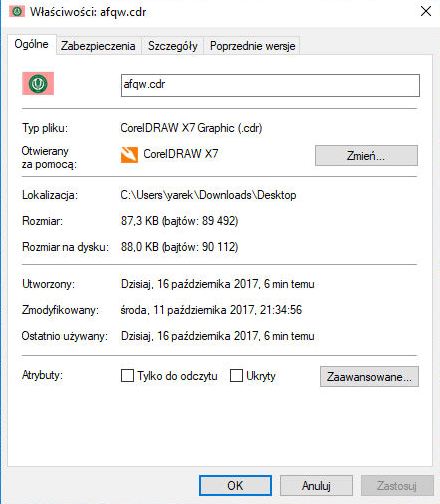

Sprawdź czy pliki cdr są skojarzone z programem CorelDraw .
Kliknij myszką na pliku CDR i sprawdz Własciwości
Pobierz Plik ściągnięto 322 raz(y) 44.28 KB

na corelu pracuję 20 lat :p tak są skojarzone i dlatego tego nie rozumiem, w pracy mam corela też X4 na win7 i działa normalnie nie wyskakują mi głupie powiadomienia
