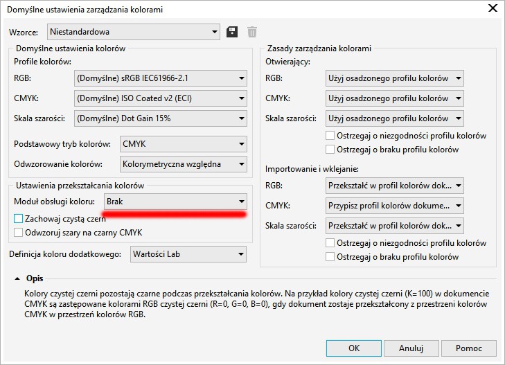

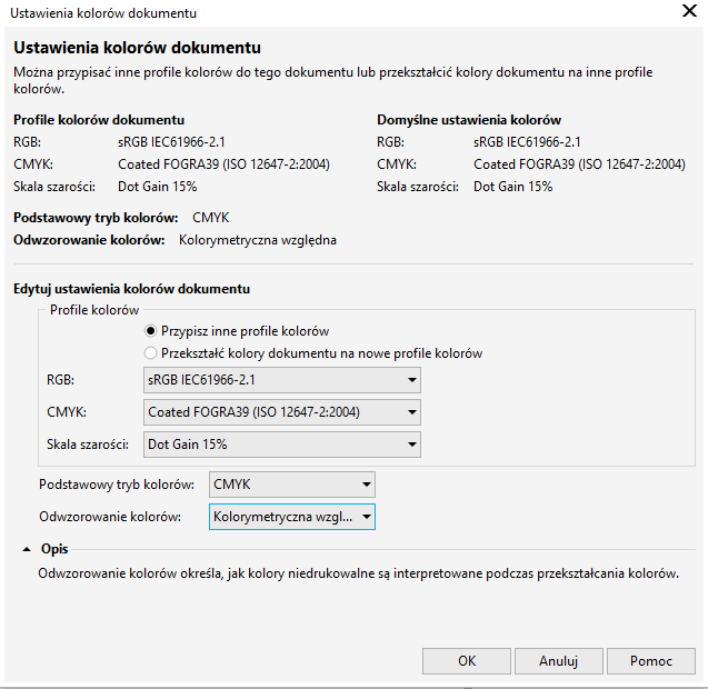

W załączeniu ustawienia kolorów.

Spróbuj przed zamianą wyłączyć moduł obsługi kolorów.
Pobierz Plik ściągnięto 221 raz(y) 185.75 KB

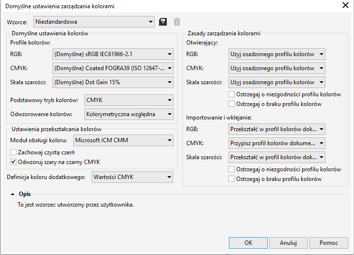

Tak to powinno wyglądać:
