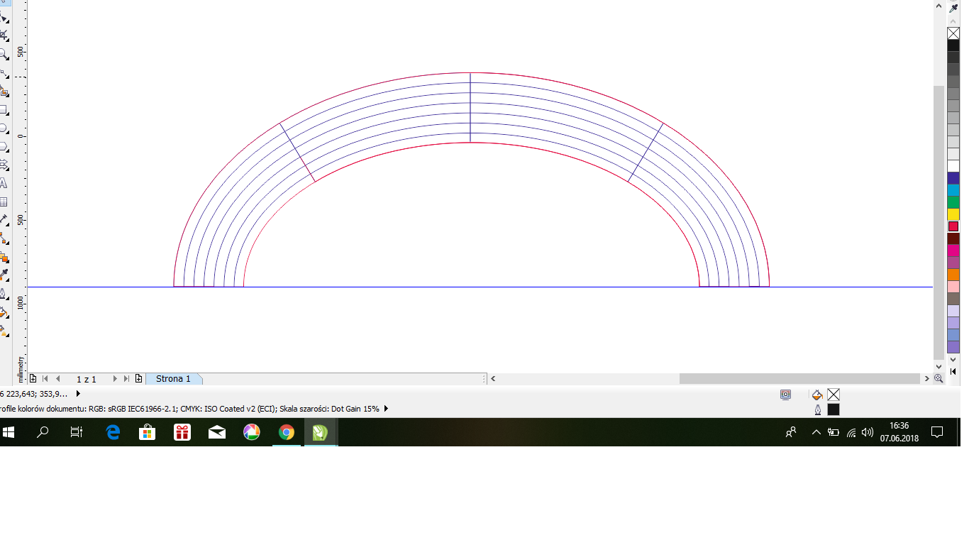

Witam.
Narysowałam w corelu taką tęczę. muszę ją teraz wyciąć na ploterze frezującym cnc. Problem jest w tym ze pole robocze plotera to 100x150 cm a cała tęcza ma ponad 3 metry.
Muszę więc rozdzielić ją na 4 części. Problem w tym że nie wiem jak to zrobić :)
W załączniku zdjęcie mojego projektu tęczy :)
Pobierz Plik ściągnięto 266 raz(y) 130.9 KB

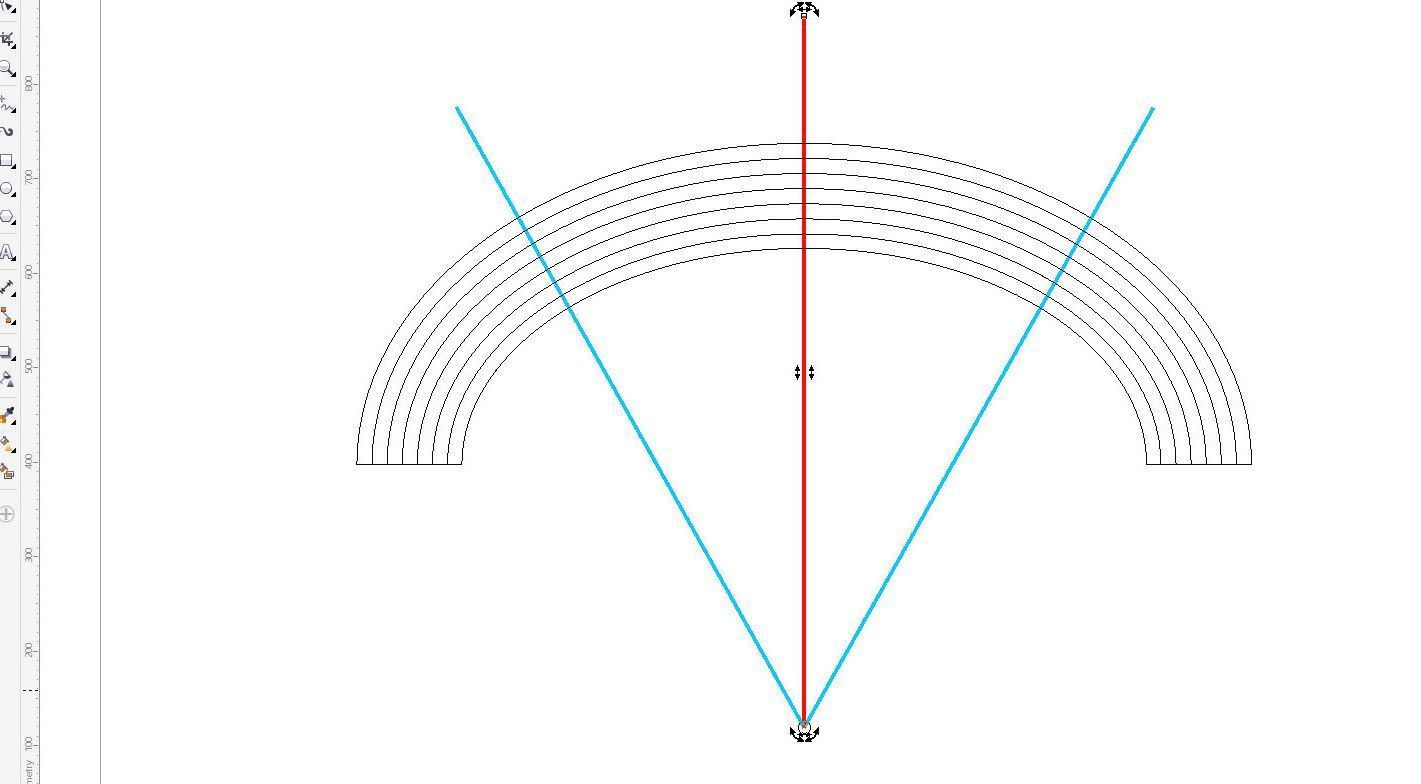

Podzieliłaś na przykładowym pliku .Wystarczy teraz całość zgrupować i przyciąć linią o włosowej grubości w zaznaczonych miejscach .

Wysłany: 7 Czerwiec 2018, 19:14
Nie miałaś środkowej centralnie ,musiałem trochę przesunąć .Były również podwójne elementy ,dlatego trochę to trawało .Zostawiłem również edukacyjnie elementy którymi przycinałem ,są do usunięcia.
Sprawdź czy wszystko jest prawidłowo .
