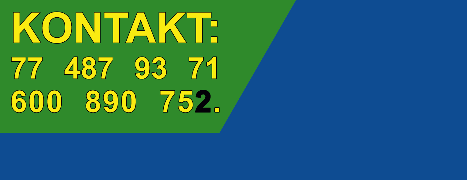

Dziwny temat, przy eksporcie do PDF cyfra 2 pozostaje czarna
Wpisanie każdej innej cyfry jest ok, trzyma kolory reszty.
Tylko przy zmianie na 2 ona jest cały czas czarna
Pobierz Plik ściągnięto 344 raz(y) 37.43 KB

Spróbuj zmienić font, winę za to prawdopodobnie ponosi użyty Arial, czy to jest oryginalny font? Jak wrzucisz sobie tego pdfa do corela i sprawdzisz na podglądzie szkieletowym to cyferka 2 jest trefna. Jeśli klikniesz tę dwójkę i zrobisz ctr+k (rozłącz) to się okaże że czarny kolor to nie jest tylko obwódka ale też i wypełnienie które przykrywa żółty kolor, wystarczy go tylko wyciągnąć wyżej,
Mam nadzieję, że bardzo tego nie zagmatwałam :-P
Wysłany: 25 Czerwiec 2018, 13:51
Czarny jest ,ponieważ w jakiś sposób przesunąłeś dolną ,większą warstwę na wierzch i żółtej zmieniłeś kolor na czarny .
Wystarczy zamienić kolejność i dodać żółty kolor.
Gonia ma rację , jest jakiś feler na dwójce .
Usuń go zaznaczając narzędziem kształt .

Problem jest z 2-jką gdyż w którymś momencie twojej pracy corel się pochrzanił z czytaniem węzłów i dodaje ci magiczne półłuki z węzłami do 2-jki. Nie wiem na jakim etapie ale takie rzeczy się niestety w tym programie zdarzają.

Udało mi się otworzyć twojego corela. Nie dziwię się, że są problemy z eksportem. Krawędzie są nie pozamieniane na krzywe. Krzywe są często zduplikowane, nachodzą na siebie, część krzywych jest poscalanych przypadkowo, pomiędzy cały ten miszmasz jest jeszcze wpakowana soczewka, która też może brać udział w całej tej akcji.
W momencie eksportu corel pewno biedny próbuje to wszystko poscalać, a ten program bardzo nie lubi scalać krzywych, które na siebie nachodzą albo mają zduplikowaną krawędź.

Już doszedłem do tego, dzieje się to jeżeli mam ustawiony kontur zewnętrzny. Ktoś wie co to ma do tego?

też ma koniec końców znaczenie. Kontur dodany do krzywej jest tylko konturem "abstrakcyjnym" dopiero gdy go zamienisz na krzywą jest już pełnoprawną krzywą i jest już inaczej zapisywana.
A jeszcze inny temat to twój plik. Mój corel nie poradził sobie z całością twojego pliku więc popracowałem nad jednym z twoich zdań z plakatu.
Kilka krzywych z dodanymi konturami. Wsio na siebie zachodziło. Po wyczyszczeniu wszystkiego i zostawieniu jednej krzywej okazało się że nadal dodanie konturu 1mm nie przyniosło efektu. Musiałem osobno każdą literę potraktować inteligentym wypełnieniem i dopiero tak - od nowa zrobiona krzywa zaczęła działać. I kontury się ładnie dodawało i dał się je po tym zamienić na krzywe. I wyciąć i dopiero po tym zaczęło działać.
