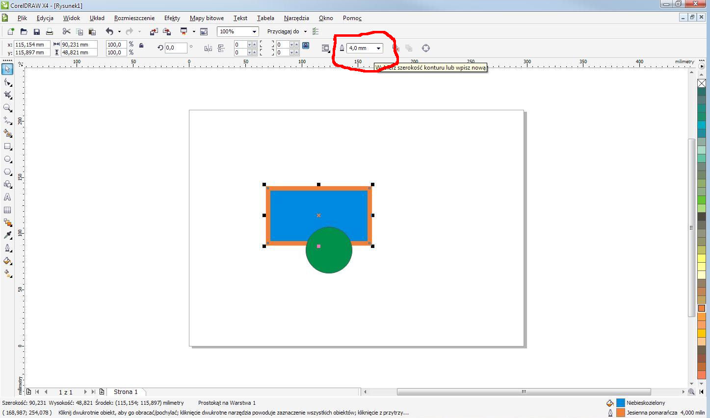

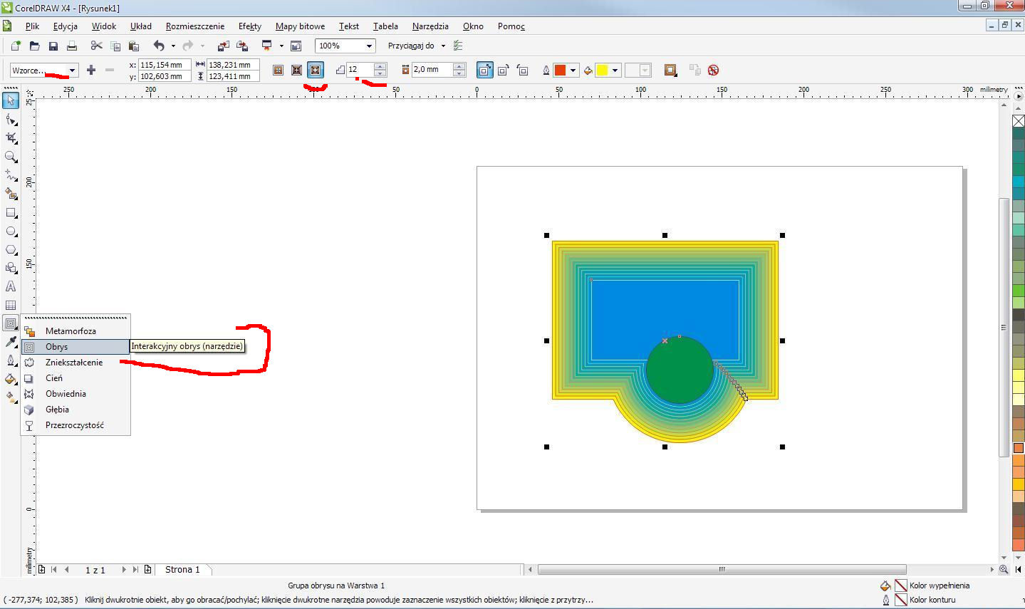

Wysłany: 20 Lipiec 2018, 11:14
CorelDraw X4
Kontur
Obrys
Pobierz Plik ściągnięto 271 raz(y) 145.4 KB

Obrys -
Zaznacz narzędziem wskaznik
i na górnej belce
Obiekt - Rozłącz - Grupa obrysu na warstwa 1
jeśli w obrysie jest więcej kroków ( obrysów ) dodatkowo - Rozdziel grupę .
Kontur -
Przekształć kontur w obiekt -
Obiekt -Rozłacz Krzywa na warstwa 1
