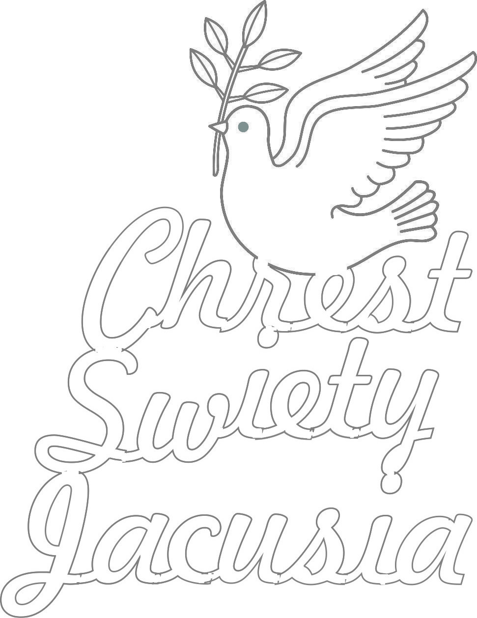

Mam jeden projekt, ale taki sztukowany w photoshopie i Corelu :P a to musi być ładna prosta, jednolita linia ...
przesyłam w załączniku jpg

Właśnie zrobiłem drugi projekt... Chodzi mi o obrys tego wszystkiego, bo to widzi laser...

Wysłany: 17 Wrzesień 2018, 07:47
Cytat:
Chodzi mi tylko o to żeby oddzielić obrys tekstu od tekstu
Dodajesz do obiektu Kontur ,następnie na górnej belce wybierasz Obiekt - Przekształć kontur w obiekt i wszystko.
W CorelDraw , jeśli chcesz połączyć na stałe litery lub obiekty, wystarczy użyć opcji Spawaj .
Jeśli są jakieś nierówności wystarczy poprawić narzędziem Kształt ( F 10 )
Robiac projekt w innym programie rysuj czarną mocną kreską .
Przekształcając projekt na wektory przez trasownie końcowy efekt będzie duzo lepszej jakosci .

A mógłbyś mi jeszcze doradzić jak usunąć te kreski w literach?
próbuje gumką ale mi nie idzie dopiero po exportowaniu na jpg potrafie to wygumować ;/

Wystarczy rozdzielić wszystkie grupy ,przesunąć strzałką ( góra - dół ,prawo - lewo ) na klawiaturze żeby złączyć litery ,następnie zaznaczyć i wybrać opcję spawaj
