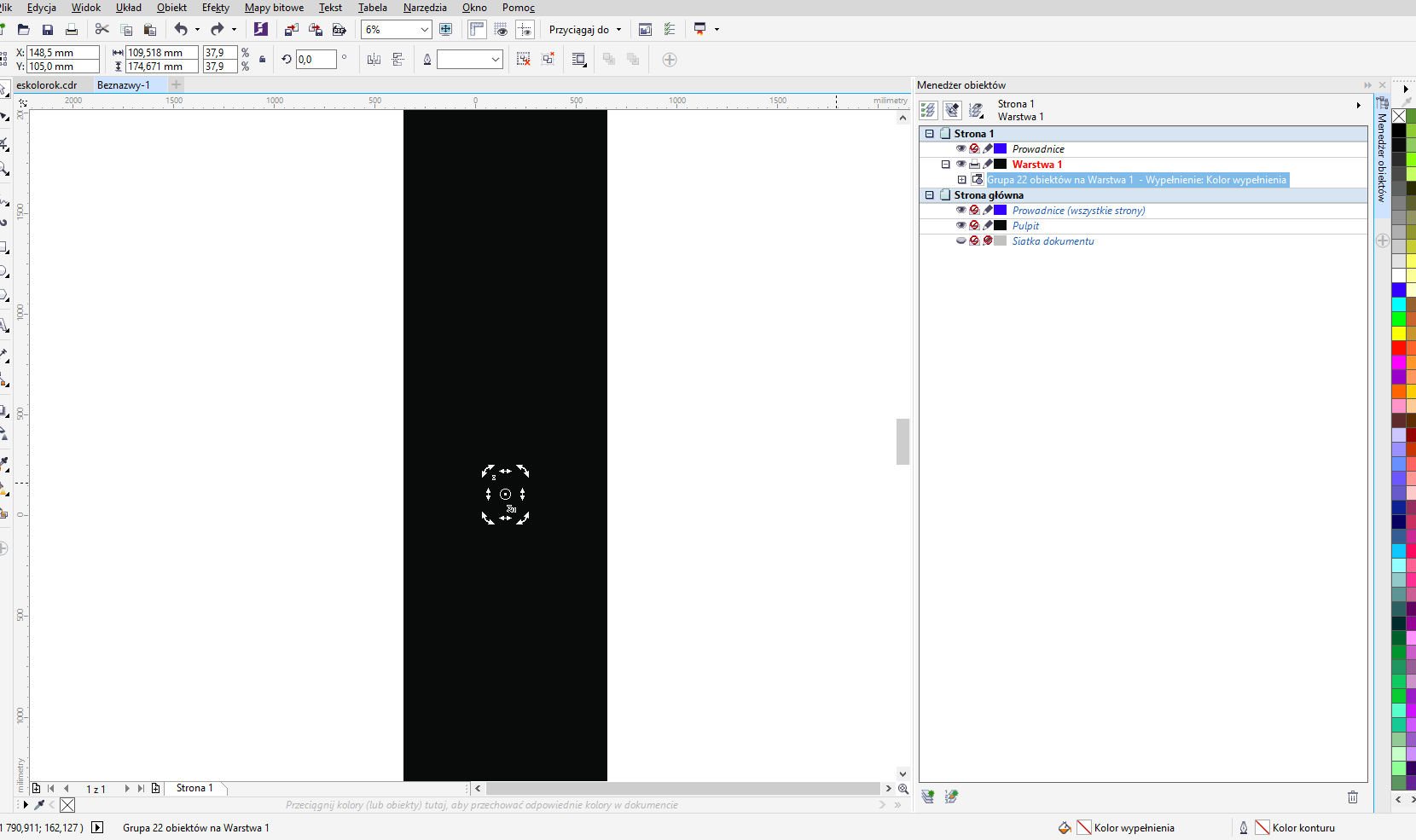

Trzydzieści lat to robię i nagle taki zakalec, graficy z drukarni też nie potrafią znaleźć przyczyny: prosty plik cdr x4 z próbkami kolorów, po zamianie w pdf staje się czarną stroną (w oryginale nie ma żadnego tła) i żeby utrudnić, pozostawia nienaruszone paski z wypełnieniem tonalnym i jeden z identycznych białych tekstów.
Może ktoś wie skąd ta czerń?
PS. Dodałem jeszcze screena, bo widzę, że TEN SAM pdf, który dodałem do postu ściąga się/otwiera... normalnie :shock:

Coś jest z podglądem w Acrobacie, bo jak zapiszesz i ściągniesz pdfa do corela, to też jest ok z prawidłowym podglądem, ten sam pdf otwarty w acrobacie już pokazuje ciemną nakładkę ...

Coś tam jest w tle .Po skopiowaniu i otwarciu w nowym oknie w tle wyskakuje wielki czarny obiekt ,którego nie widzę w podglądzie .

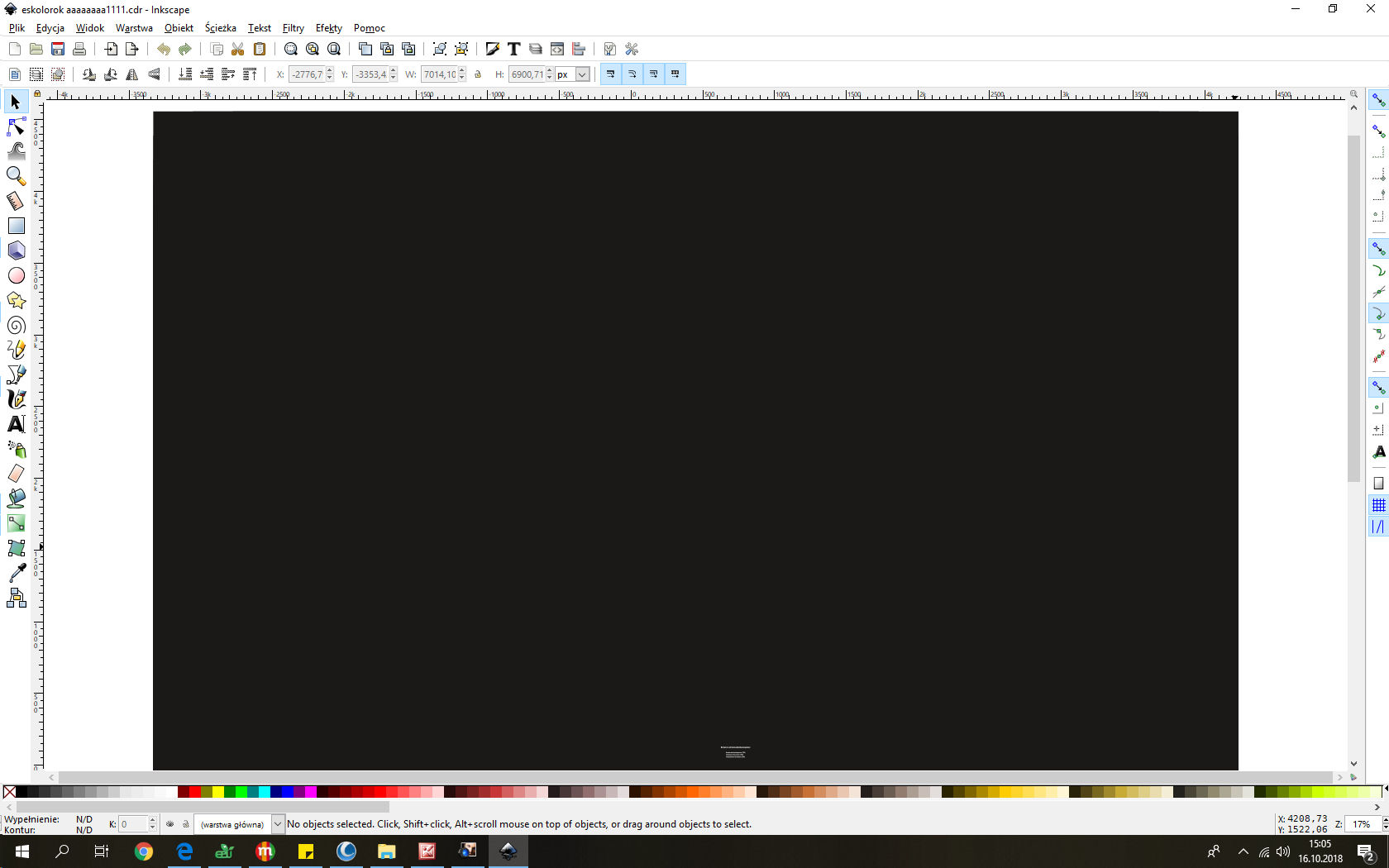

W Inkscape widać połowę strony , na dole Twój mały obiekt.

Jakimś cudem wszystkie te prostokąty mają "nieskończone" wymiary, mimo tego, że Draw (Acrobat też zresztą) interpretują je inaczej. Usuń po prostu te prostokąty, zastąp je nowymi i wszystko wróci do normy.

Wiemy jaka jest przyczyna (kontur ma 337949,275 pkt )
Najgorsze , że sprawa dalej nie jest rozwiązana ,Narysowany i później powielany prostokąt to zrozumiałe , ale skąd wzięły się te wielkie kontury ?

Problem rozwiązany !!!
Wystarczy otworzyć narzedzie Pióro konturu , zaznaczyć plik , rozdzielić grupy i ustawić w narzędzu Brak konturu.
Później można już ustawiać kontur dowolnej grubości .
