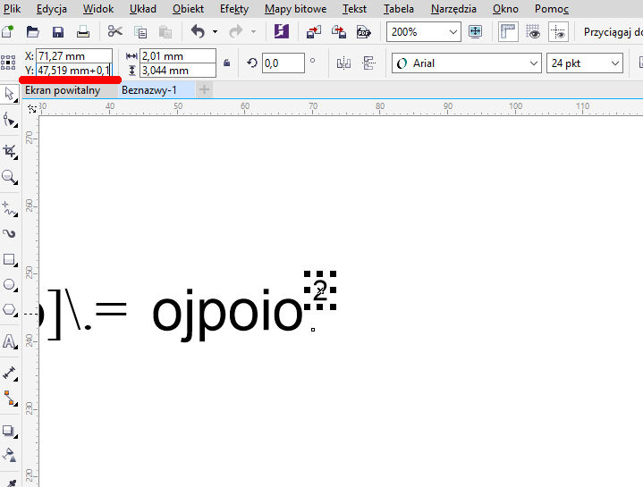

Możesz po zaznaczeniu położenia na osi Y dopisać do wartości pożądane przesuniecie ze znakiem plus lub minus .Wówczas zaznaczone znaki przesuną się w górę lub w dół o dodaną wartość .

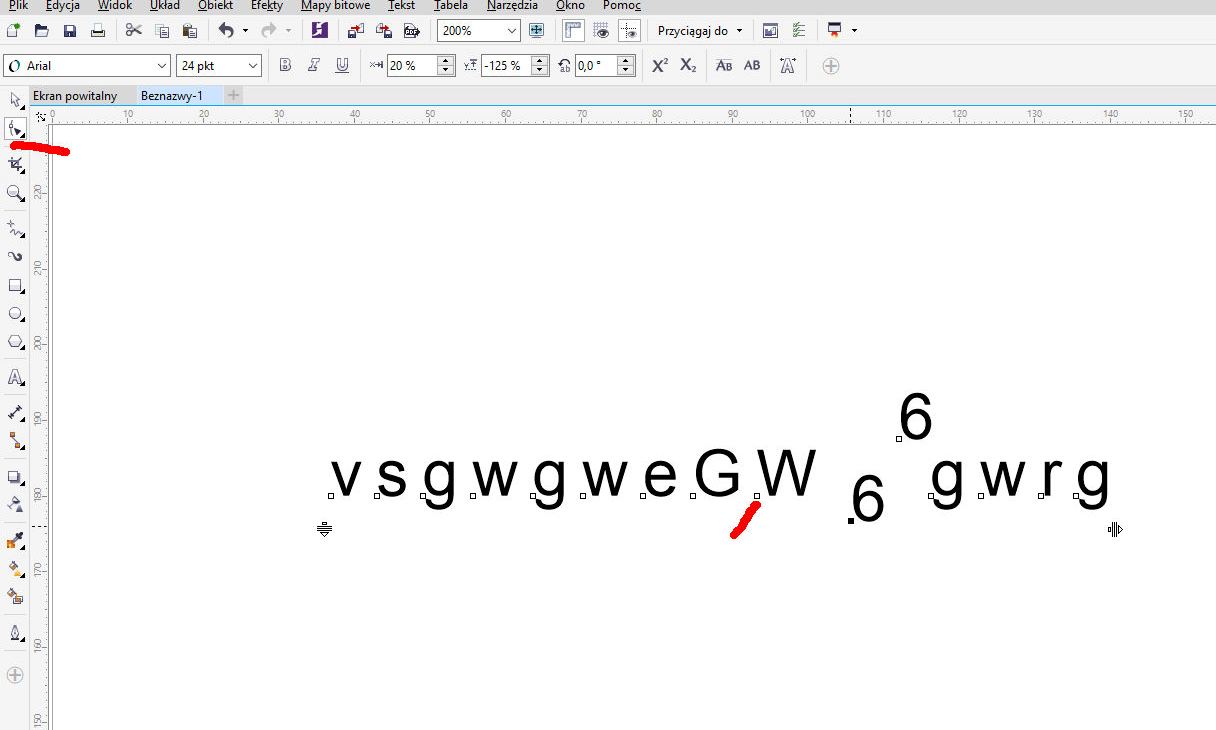

Poszczególne litery ,cyfry w tekście możesz łatwo przesuwać góra ,dół ,lewa ,prawa narzędziem Kształt , łapiąc za prostokąt przy znaku .
