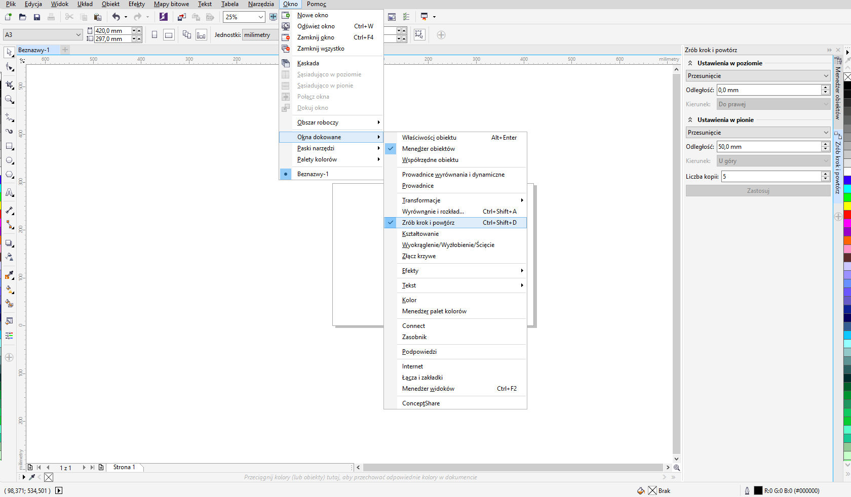

Dzień dobry,
Mam wielką prośbę. mam egzamin w przyszły piątek z corela, jest to bardzo ważne dla mnie. zależy od tego czy przyjmą mnie do pracy. pytanie może banalne, ale czy ktoś zna odpowiedź na pytanie:
W jaki sposób ułożysz wiele takich samych elementów (okrąg 5cm) w obszarze A3 aby wykorzystać jak najwięcej powierzchni? Proszę o odpowiedź !!! :hm :-)
Wysłany: 23 Styczeń 2019, 15:39
Pewnie jest kilka sposobów , podam jeden .
Ustawiasz opcję :Okno - Okno dokowania - Zrób krok i powtórz .
Pobierz Plik ściągnięto 245 raz(y) 201.98 KB
Wysłany: 23 Styczeń 2019, 15:45
Następnie rysujesz element według wymaganych wymiarów i ustawiasz ilość jaka zmieści się w poziomie , w tym przypadku 50 mm czyli 5cm
Po wykonaniu czynności , możesz ustawić równe odległości między elementami , ja tego nie robiłem.
